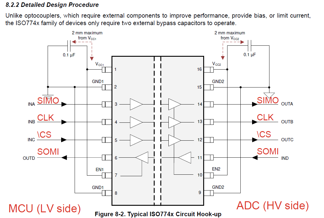

我正在为中使用的 AC/DC 电源开发采集电路 工业伺服驱动系统 。 该电路的架构为:
代替 (低压侧) <--->隔离器 ISO7741DW <---> SPI ADC (高压侧)
ADC 通过 AC/DC 电源(连接到三相电网)的“高压侧“上的电压进行采样、并进行采样 SPI 正在运行的通信 3MHz 、转换将被传递到连接到以“低电压“运行系统的“逻辑侧“的 MCU(TI TMS320F 系列)。 ISO7741 通过其增强型绝缘接口耦合 SPI 信号 (SIMO、SOMI、CLK、\CS)、如下图所示。

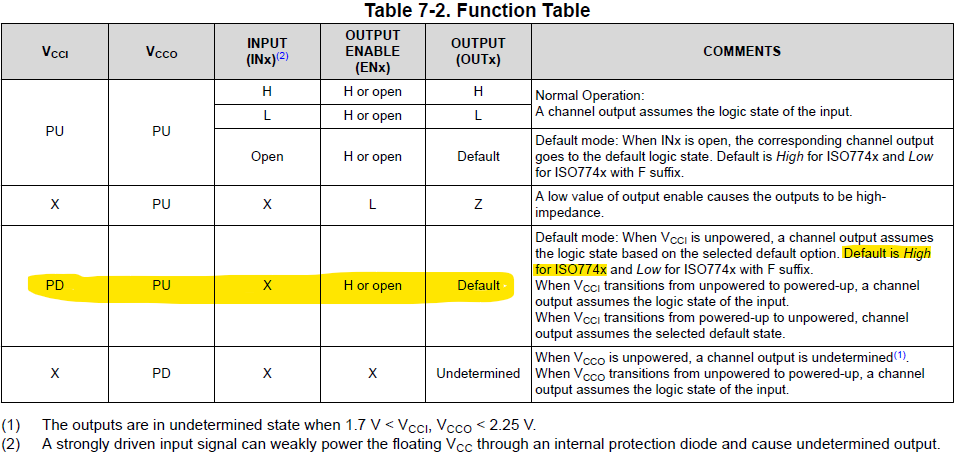

伺服驱动 IGBT 输出桥被启用并开始切换 (F_SW = 8kHz)、  SOMI 信号会定期损坏 (与 IGBT 开关同步)。 经过一些故障排除后、很明显 ISO7741DW 仅通过 SOMI 信号(方向 ADC-->MCU)无法在这种情况下正常运行。
使用隔离式差分探头测量 ISO7741(高压侧)输入端的 SOMI 信号、并将其与 ISO7741(低压侧)输出端的 SOMI 信号进行比较、显示了这一点 一些输入端为 0 的位在输出端以 1 形式转换 。 (从不会发生相反的“变换“1 到 0)
ISO7741 似乎处于其真值表的突出显示条件下:
就越少 Vcc2 在损坏期间仍然存在 — 使用差分探头高压侧进行测量。
我的电路出现了什么问题? 如何解决? 我是否应该改用其他 TI 器件?

    您是否有任何显示位损失和电源压降的波形? 否则、显示输入信号、输出信号、1 侧和 2 侧电源电压的波形将非常有助于查看发生这种情况的时序。
    ISO7741 具有 2.25V 至 5.5V 的电源电压范围。 当电压降至该范围以下时、器件可能会关断。 根据我的理解、伺服驱动 IGBT 输出桥接通并发送信号时就会出现问题。 伺服驱动器开启可能会导致压降、足以使隔离器瞬间断电。
    问题是否是周期性的? 它只发生一次还是多次? 伺服驱动是一次打开、还是一直在开启和关闭之间切换?

    经过大量试验、我们得出结论:伺服驱动 IGBT 产生的 EM 噪声破坏了隔离器上的时钟信号、因此 SOMI 的时序被改变、位被错误识别。 我们通过使用简单的 RC(针对截止频率 10*f_clk 进行调优)过滤所有信号并在隔离器电源(高压侧)上添加 1 μ F 旁路电容器来解决。
