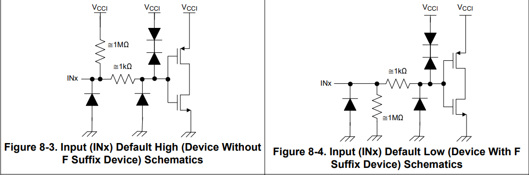

ISO6442 和 ISO6442F 在内部下拉电路和上拉电路上分别有所不同。
通过在 ISO6442 的 IN 引脚上使用 10k Ω 下拉电阻器是否可以实现“默认输出状态低电平“行为?
谢谢您、
Adam
    理论上有点像。  对于输入信号丢失、更强的下拉电阻会在集成的较弱上拉电阻上强制输入为低电平、但它会在输入端创建一个电阻分压器、并且始终会通过集成和外部上拉/下拉路径消耗电流。  但是、如果输入侧断电、输出侧仍将具有集成的默认输出高电平(对于不带 F 后缀的器件)、因此在外部添加下拉电阻仅会部分更改系统默认行为。
    为什么不使用集成到器件中的所需默认状态的 F 或非 F 版本来满足系统要求?
    如果需要功能安全、通过添加外部路径和电流路径、这会使系统 FuSa 分析变得复杂、提高系统时基故障率并从添加的外部元件添加新的失效模式。
