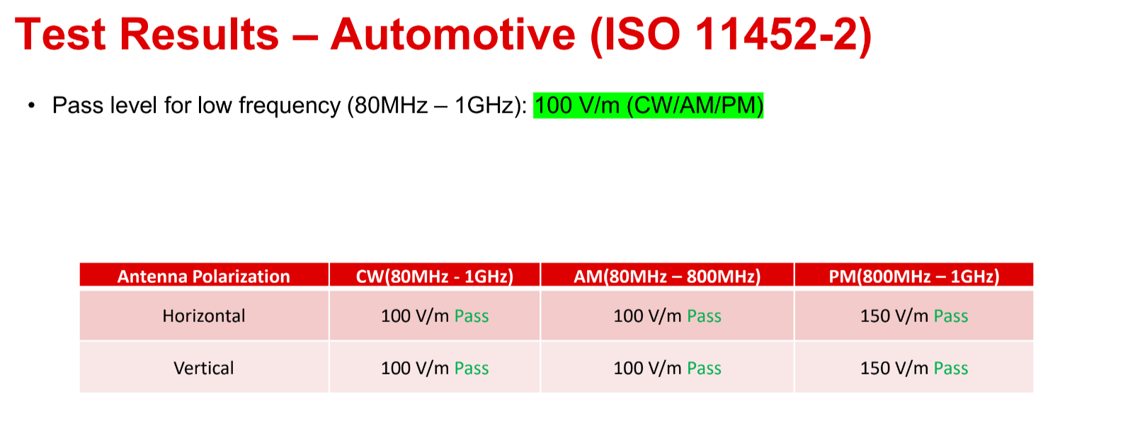

您好的团队、
我阅读了地震页面上的 EMC 测试报告–ISOM8110。 第 20 页显示、它仅在 PM、而不是 CM 和 AM 中通过了 150V/m。
客户反馈是所有汽车应用中的大部分要求大于 150V/m、即使在 CM 和 AM 中也是如此。 一些应用需要 200V/m
实际水平是多少?
Hayashi
    你好 Hayashi,
    上述表格中所述的频率与调制间的关系来源于 ISO 11452-2 标准本身、这就是器件的测试目标。
    实际水平如上表所示、保持不变。
    对于更高级别、客户需要跨隔离栅安装一些 Y-CAPS、这将允许它们通过更高级别。
    Varun
