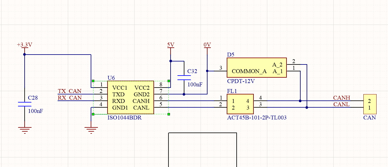

我开始使用您的隔离式 CAN 总线收发器、它工作正常、但我需要不时更换它、因为在启动期间它会烧坏、我使用了数据表中的建议保护措施、但我仍然有这个问题。似乎是当板通电时、取决于已连接到总线的其他板会导致芯片烧坏。  这仅在上电时发生。 如果开机成功、则所有设备都可以正常工作数小时或数天。
我最终确定了原型、我需要投入大规模生产、但我真的很关心这个问题。 随附的“查找原理图“。
请提供帮助。

    您好 Riccard、
    感谢您联系我们。 原理图看起来不错、我认为损坏不是您的原理图的问题。
    您提到、如果在加电后不久连接了许多节点、ISO1044 更有可能发热和损坏。 这使我相信两个可能的原因:
    • (1) 电源存在高浪涌电流、可能会损坏 IC。
    • (2) 为 5V 电压轨供电的 LDO 出现故障、向 VCC2 施加 12V 或 24V(来自 LDO)输入、进而损坏器件。
    我建议采取以下步骤:
    1. 您是否能够使用电流探头来监测 VCC2 以监测浪涌电流?
    2. 您能否分享连接到 5V 电源轨的电源原理图?
    3. 还请分享 MAN 器件如何连接到 5V 电压轨以及由此产生 5V 电压的更高电源轨。
    Andrew
    您好、
    感谢您的答复。
    已连接查找 电源设备的说明。 24V 输入使用同一电源为其他未隔离的 CAN 器件供电。 U8 为 TI CAN 收发器的 VCC2 提供 5V 电压、其差值以其他 CAN 器件的接地为基准、导致 0V 很常见。 U3 与 U8 隔离、并为 VCC1 提供 3.3V 电压。 U8 的数据表表示不需要电容器。 可能会出现问题吗?
    非常感谢您的帮助... :)
    您好 Ricard、
    感谢您提供功率级原理图。 我不是这些器件的专家、但原理图在这里看起来也可以。 接地似乎已适当隔离。
    我认为有必要检查这些电源 IC 中是否有任何一个也会发热或故障。 请检查这一点,除了我之前的评论和测试从我的第一次答复.
    Andrew
    您好、Andrew、
    我想我找到了问题所在。 在家中使用 24V 1A 电源对电路板进行测试似乎芯片从未被烫伤、但在使用 24V 20A 通用电源对机器中的电路板进行测试时、 ISO1044 芯片经常烫伤。
    我的问题是。 浪涌电流可能会流经 U8 并到达 CAN 收发器?
    如果是、我可以将 NTC 放置在 U8 输入上、您推荐的值是多少?  该稳压器仅供隔离式收发器使用。
    或者可能有不同的建议?
    感谢您的帮助。
    Ricard..
    您好 Ricard、
    是的、我认为浪涌电流是造成损坏的可能原因。 TI 有一些文档和原因以及 浪涌电流管理(修订版 A)。 表上登记、 大多数浪涌电流是由系统开启时电源轨上的高电容引起的。 受电的 CAN 节点数量会导致产生更大的浪涌电流。
    保护器件(如和 NTC)应该会有所帮助;但是、我建议首先测量浪涌电流以确认问题出在这里。
    Andrew
    您好、Andrew、
    有了坐标波器和分流电阻器、我可以在上电时看到高达 1.8A 的浪涌电流。 问题似乎在这里。
    我已经阅读了建议、认为我找到了解决方案。 我想使用软启动电源来更换 U8、如下所示:
    https://www.digikey.com/en/products/detail/torex-semiconductor-ltd/XC6702D501ER-G/10175672
    你怎么看?
    非常感谢、
    Ricard。
