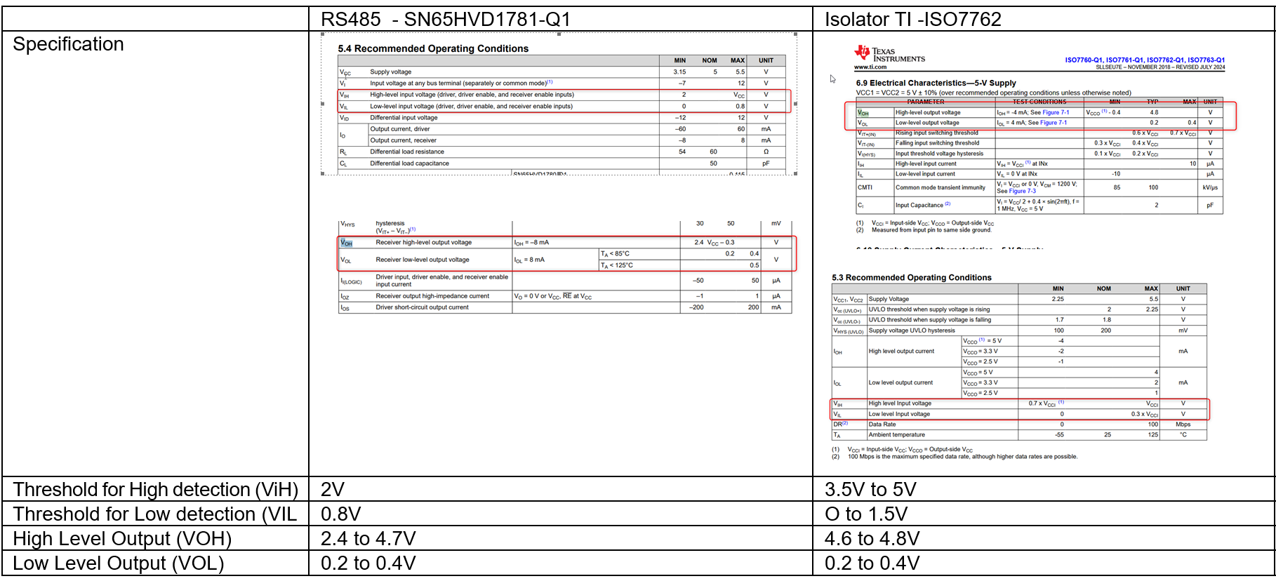

您好、根据的规范  SN65HVD1781 、接收器输出高电平电压 (VOH) 指定为 2.4V 至 (VCC–0.3V)
对于 5V 电源、这对应于最大值约为 4.7V
不过、的输入高电平阈值 (VIH) ISO7762-Q1 隔离器的规定如下 3.5V(最小值) 检测逻辑高电平。
由于 RS RS-485 收发器规格要求的 VOH 最小值为 2.4V ,有一个问题,这是否保证在 5 V 工作时由隔离器可靠的检测
请您澄清一下:
  • 最低 2.4V VOH 规格是否适合在 3.3V 电源下运行?
  • 或者、该最低电压是否适用于包括 5V 在内的整个电源电压范围?
  • 保证的 VOH 是否足以在 5V 运行电压下可靠地驱动 ISO7762-Q1 输入?
数据表未明确区分此条件、因此、敬请对此进行澄清。
