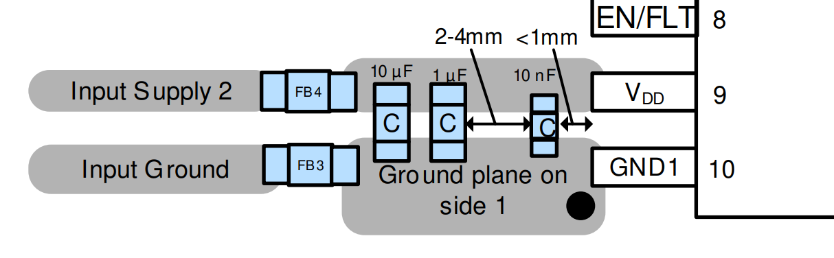

在 ISOW1044 的数据表中、关于第 2 点的第 13.1 节“布局指南“说明了这一点 “必须在功率转换器输入 (VDD) 和输出 (VISOOUT) 电源引脚上放置容值至少为 10uF 的大容量电容器、距离为 2mm 至 4mm、如布局示例中所示。“
在我们的实施中、10uF、1uF 和 10nF 电容器彼此之间的距离都小于 1mm。是否有任何具体的原因应该是 2mm 至 4mm? 这会影响发射吗?

    在我们的实施中、10 μ F、1 μ F 和 10 nF 电容器之间的距离都小于 1 毫米。是否有任何原因明确地说应该是 2 毫米到 4 毫米? 这会影响排放吗?
    电容器放置在更近的位置、效果更佳。
    因此、您可以很好地处理当前位置的发射问题。
