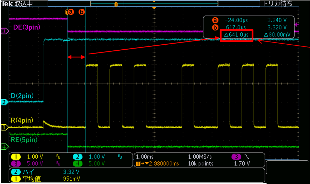

大家好!
我对 ISOW1412 有疑问。
RE 设置为低电平后、数据稍后从 R 端子 640us 输出。
因此、MCU 无法正确接收数据。
根据数据表、tpZH 和 tpZL 的最长时间为 30ns。
为什么数据输出在 640 μ s 之后?
如果通过 485 通信的器件在发送数据时增加了等待时间(约 50 μ s)、则接收将成功。
Ishiwata

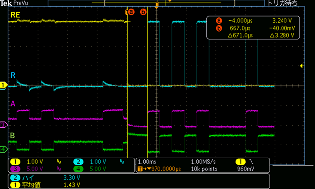

    您好、Ishiwata、
    感谢您联系并提供问题的清晰详细信息。
    R 的输出也将取决于 RS485 总线侧的 A/B 电平。 您是否有 A 和 B 的波形、同时保持上述时序与上面的波形中所示的相同?
    我们希望看到 RE、R 和 A、B 波形相结合、同时保持所有信号序列不变。
    还请了解、预期延迟不仅基于“接收启用“时间、还基于“驱动器禁用时间“、因此不能为 30ns。

    尊敬的 Varun:
    感谢您的支持。
    以下是 RE、R 和 A、B 的波形
    Ishiwata
    您好、Ishiwata、
    感谢您的意见。
    根据这些波形、可以清楚地看到 R 引脚的行为符合预期。
    RE 被拉至低电平后、RS485 总线上会有一个 640us 低电平 (VB>VA)、这也会在 R 上反映出来。
    只要 VA>VB -> R 也一样。
    您需要研究总线侧连接的设备在 640us 持续时间 (vB>VA) 内的情况、因为这是导致此处延迟的原因、而不是 ISOW1412 启用/禁用时间。
