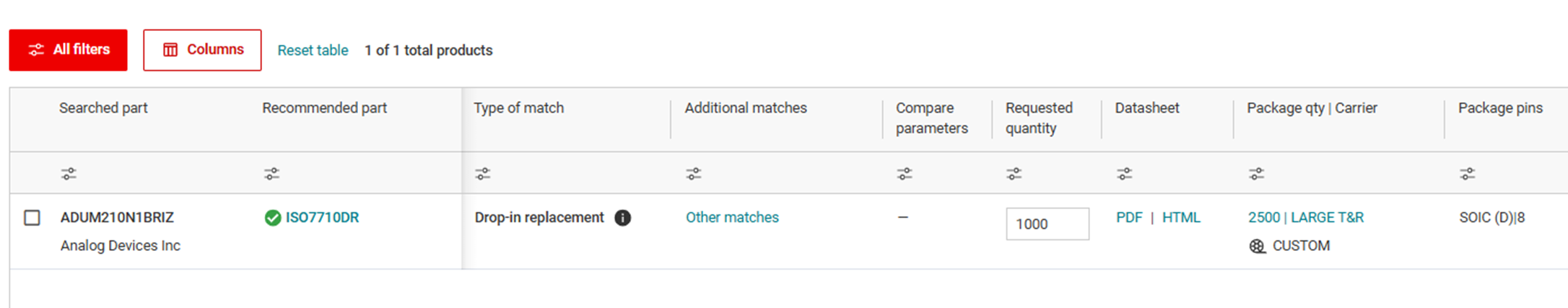

我正在尝试找到 ADUM210N1BRIZ 的替代源、但在 TI 进行交叉参考搜索时、我得到了一个声称使用 TI ISO7710 的结果。  我解释此结果的方式是该器件是等效器件的下降。  对我来说、这意味着您可以拆焊 ADI 器件、安装 TI 器件并继续操作。  然而,它似乎是不同的组合,因此它不是一个真正的下降部分。

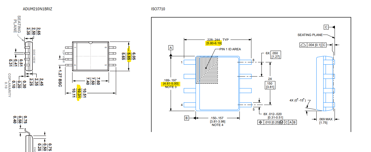

尽管这两种封装都声称是 SOIC-8、但 PCB 封装尺寸并非如此接近。
ADI 部分在引线到引线方面比 ISO7710 长。
是否有 TI 生产的器件可以真正替代此封装?

     ADUM210N1 竞争器件具有相当于 8-DWV 的封装。 大家已经注意到、ISO7710 器件采用 8-D 和 16-DW 封装。
    如果客户需要相同的封装、则采用 DWV 封装的 ISO7720 器件可能是一个不错的选择: https://www.ti.com/product/ISO7720/part-details/ISO7720DWVR。这是相同的封装、但引脚排列不同。
    如果客户需要单通道隔离器、则采用 D 或 DW 封装的 ISO7710 在功能上与采用不同封装的 ISO7710 相同。
