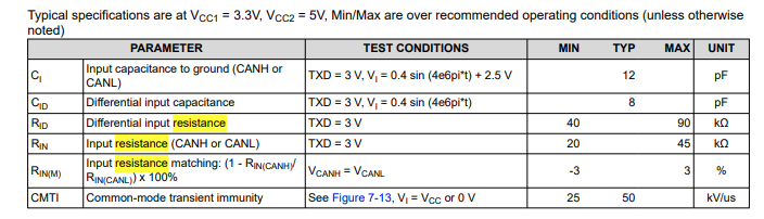

我们收到 RELESE B511005872G-9、TRAKING # 398095741496、发票编号为 5529821155。
我们需要您的技术帮助、因为我们已经观察到 MPN 组件 ISO1050DWR 中的阻抗变化。
请查看随附的 PDF 以及材料中的问题描述。12112530 DC 坏 GANTRY.docx (2).pdf
谢谢你。
此致。

    有多少设备检测到此故障? 有多少器件目前正在进行测试?
    我们制造了 625 台、81 台发生故障。
    装置是否仍在工作? 能否按预期建立通信?
    该单元正常工作;但是、在 CAN H 和 CAN L 线路(高阻抗)上检测到异常。
    报告指出:“卷盘在可接受的情况下被释放到生产线上、但随后在 SMT 处理过程中、它会出现老化、从而导致 U5 受损。“
    安装过程中是否怀疑损坏?
    否、因为材料是新材料、在使用时已打开并安装。

    您好、Tane、
    我可以确认、阻抗变化是预期的、不是问题。 数据表中的差分输入电阻可以为 40k Ω 至 90k Ω。 根据数据表、这两个器件都是正确的、测量结果也会在我们的测试程序中通过。
    感谢您的耐心、如果您还有其他问题、请告诉我。
