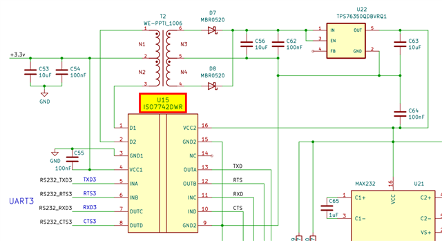

我使用 ISO7742TBDWRQ1 和 Wurth 760390015 变压器设计了 PCB、并遵循了有关该设计的数据表和应用手册、但 ISO7742 引脚 1 和引脚 2 不会振荡、并且固定为 3.3V。
器件的电源为 3.3V、我已在电路板上验证了该电压。
我已检查所有连接和布局、看不到任何明显的问题。 我的每个电路板都包含 2 个此类电路、到目前为止、我已测试了 2 块电路板、并且非 ISO7742 器件正在运行。
我只能看到、目前 INA、INB 悬空并测量约 3V 的电压、但根据数据表、这样应该可以吗?
你有什么想法,为什么这些不起作用?

    您好:
    感谢您的联系。
    我知道您在使 ISO7742T-Q1 按预期运行时遇到问题。 您能否再次确认器件型号?
    原理图中似乎显示 ISO7742DWR、这是一款完全不同的器件、没有集成变压器驱动器。
    数字隔离器--> ISO7742DWR: https://www.ti.com/product/ISO7742
    具有集成变压器驱动器的数字隔离器-> ISO7742TBQDWRQ1: https://www.ti.com/product/ISO7742TB-Q1
    Aaditya.
    是的、您是对的。 我已经重新检查了器件上的器件型号、这是 DWR 版本。 我实际上在 BOM 中指定了 TB-Q1 版本、但组装厂未安装正确的器件。 感谢您的答复。
