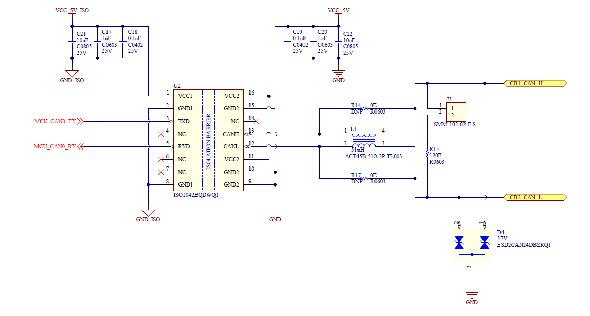

我们在减速器 ECS 设计中使用 ISO1042BQDWQ1。 我们根据连接到我们 CAN 的器件中是否存在外部终端、提供了 120 欧姆终端作为选项。 如对此原理图有任何问题、敬请告知。

    感谢您联系我们。 原理图看起来很好、并且与我们的典型应用电路非常接近。 因此、我预计不会有任何问题。 进行 PCB 布局时、请确保耦合电容器尽可能靠近电源引脚放置。
