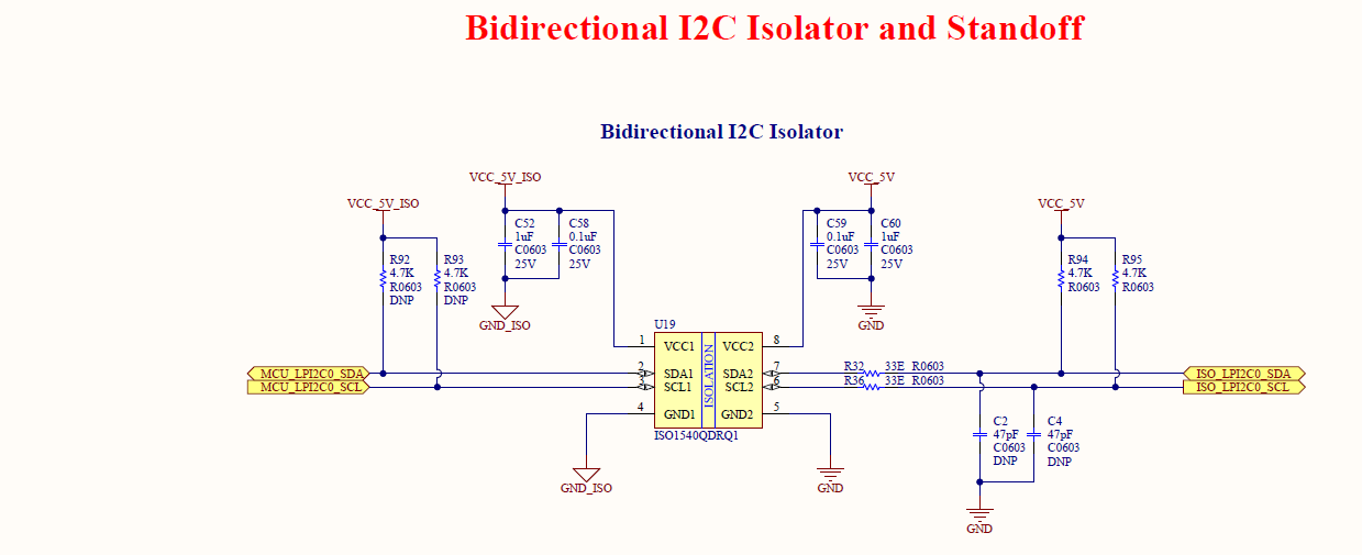

我们在设计中使用 ISO1540QDRQ1。我们已将 4 个 INA228AQDGSRQ1 和 1 个 ADS1115IDDYNR 连接到同一条 I2C 总线、并在一侧连接到 I2C 隔离器、另一侧连接到微控制器 FS32K144HAT0MLHT。 如果没有问题、请告诉我。 下面是原理图。连接到引脚 6 和引脚 7 的 I2C 总线连接到 5 个器件(每个器件的地址都不同)
    您好、Prema、
    感谢您联系我们。
    次级侧应能够驱动 5 个器件、而初级侧旨在与 MCU 直接连接。 因此、您的原理图和应用说明是有道理的、我预计也不会有任何问题。
    Andrew
