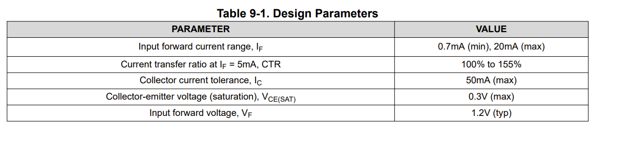

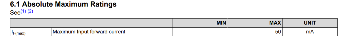

您好的团队、
能否分享下最大 IF 规格? 根据数据表、AMR 是 50mA、表中无最大操作值、但稍后的设计参数指示高达 20mA。 请帮助确认
由于客户需要知道如何设计浪涌条件的外部电阻值、因此我们还需要了解 IF_MAX 的相应持续时间。 您也可以根据浪涌曲线建议 IFmax。
Scarlett
    您好 Scarlett、
    感谢您联系我们。

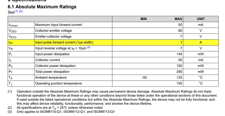

    ISOM811x 的 50mA 正向电流额定值、如绝对最大值表中所示。 20mA 为理想运行所需的最大正向电流。 正常运行条件下、IF =的 50mA 仍将是最大值。
    顺便提一下、大多数光耦合器在其数据表中不提供“推荐条件“部分。 因此、我们在表 9-1 中包含了 IF 范围、用作 ISOM811x 的建议运行条件。
    浪涌性能在我们的数据表中得到了 IFP 的最佳表征。 IFP 不应超过 1A 且持续时间超过 1us。
    希望这对您有所帮助。
    Andrew
