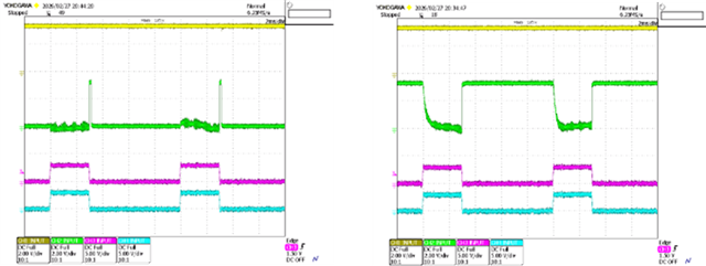

关于上述主题、在生产过程中检测到 ISO1410BDWR 故障。 症状与我们之前请求进行故障分析的症状相同:当我们在您之前提供的条件下检查电气特性时、在引脚 3 的输出波形中观察到异常(请参阅随附的 Excel)。

我们想找出根本原因。 在您能够接受故障分析请求之前、我们还应该进行哪些额外的验证或调查?

    感谢您联系我们。 我认为您共有的问题是、当您期望禁用该引脚时、R 引脚显示出短脉冲。
    我在报告中看到、波形显示 VCC(黄色)、R(绿色)、/RE(紫色)和 DE(蓝色)。 此波形提供了详细信息。 R 上的脉冲可能是 A 和 B 上的信号、并表明当/RE 引脚转换到低电平(已启用)状态时。
    为了确认这一理论、我建议显示一个显示引脚 12 (A)、13 (B)、3 (R) 和 4 (/RE) 上电压的波形。 此波形将显示当使用/RE 启用或禁用 R 时输入 (A 和 B) 的时序。
