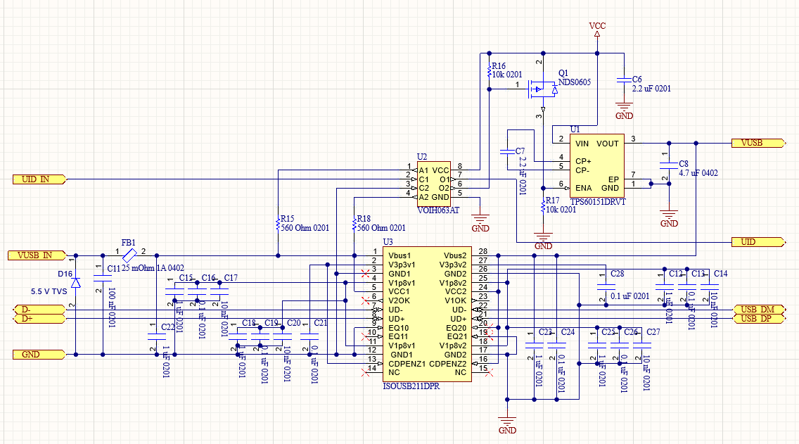

我正在开发一个应用、使用 ISOUSB211 为自供电外围器件提供隔离功能。 我已经按照数据表中的设计指南(特别是第 10.1.3 节)来设计我的电路、但遇到了意想不到的问题、并且无法在我的 PC 和外设之间建立连接。 我想要在 USB 线路之间完全隔离、由于我拥有外设的板载电源、因此我使用光电隔离器来跨它们传递信号。 在我的第一个设计之后,我意识到我只能将 VOK1 用于发送到 VUSB 端口的信号,但必须在下一个修订版中实现。 我将 PC 连接到外围设备、该设备配置为显示为大容量存储设备。 我的电路如下:
我测量了所有电源引脚、发现 V3p3v2 引脚为 5V、即使它未连接或短接至我通过外部直流/直流升压转换器提供 5V 电压的 VUSB2 引脚、如原理图所示。 我还意识到我在 EQ20 和 CDPENZ2 引脚上错误地使用了 5V 电压、我通过断开这些引脚并将它们悬空以进行测试来解决这一问题。 我的问题是:
  1. 我对 V3p3v2 上的 5V 电压感到困惑、想知道是否缺少我的东西、或者您是否可以提供建议来帮助我解决/理解这一问题?
  2. CDPENZx 引脚是否可以悬空、或者我是否需要将其连接到电源/接地端?
  3. 我是否可以使用 V3p3vx 为 EQxx 和 CDPENZx 引脚提供输入电平、或者由于电源限制、这是不是一个问题?
  4. 我是否需要担心 LS/USB 的均衡配置 FS? 外设侧的布线相对较短。
多一点背景、在我断开 CDPENZ2 引脚并使其悬空后、我注意到 V1p8v1 输出下降、并提供了低/零电压读数。 IC 也会间歇性地变热(我可能会开始闻到灌的味道)、尤其是当我用示波器探头触摸针脚时。 这可能无关紧要、但我可能是表明 CDPENZ2 引脚可能已经振荡并导致问题、因此我的第二个问题。

    尊敬的 Daniel:
    感谢您的联系。
    回答您的问题前、请注意以下几点:
    1. 请确保电容器值及其放置位置符合数据表中的建议 — 有关参考设计,请参阅 ISOSUSB211 EVM。
    2. 我不完全了解 U2 和相关电路的需求。 从 EVM 验证去耦电容器后、使用独立 5V 电压(上面原理图中的 VUSB)为侧 2 上电、然后再次进行测试。
    请在上面找到我对您的问题的答案:
    2.如果不需要 CDP 广播功能,则将其连接到 V3P3Vx ,如果需要,将其连接到 GNDx
    3.可以使用 V3P3Vx
    4.如果迹线真的很短,并且由于在 LS/LS/LS- FS 无需担心 均衡配置
    我强烈建议您的下一个设计版本与 ISOUSB211 EVM 参考设计相匹配。
    Varun

    感谢您的答复、非常感谢。 U2 是一款光隔离器、允许我在保持隔离的同时将额外信号传递到外设。 之所以使用 U1、是因为外设仅提供 3V 电压、因此我需要提升电压以满足 ISOUSB211 输入电压要求。 我认为 5V 是一个不错的选择、但也许我应该改用 3.3V、只是为了降低 ISOUSB211 中的功率损耗。
    我看到 V1p8vx 电源轨的电容器选择确实略有不同、但它们提供的是稳定的 1.8V。这只是 V3p3v2 电源轨错误地输出 5V。 在仔细查看物理 PCBA 以确保我也遵循了布局建议后、我意识到、尽管我的上面原理图以及我创建的 PCBA 布局显示了在 V3p3v2 引脚上连接到 GND 的 0.1 µF 电容器、但它实际上并不存在于已组装的电路板上。 事实上,它是完全缺失,甚至垫! 我将缺少的电容器焊接在 ISOUSB211 的引脚 26-27 之间、现在它似乎可以正常工作。 我想这对将来阅读这篇文章的人不是特别有用,但我想关闭线程上的循环。
    关于您对 2-4 的回答、谢谢。 当我修改电路时、我会利用这些信息。
