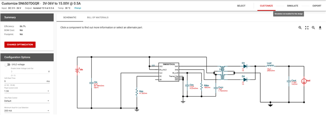

    IM 无法执行模拟。
    尊敬的 Rami:
    打开此链接时屏幕上显示的内容 —  webench.ti.com/.../8
    尊敬的 Prateek:
    结果  “此设计未启用仿真、“ 因此无法运行仿真
    尊敬的 Rami:
    您能给我发送屏幕截图吗
    尊敬的 Prateek:
    尊敬的 Rami:
    SN6507 目前在 webench 中没有仿真。
    有关 SN6507 的 β 版本和用于测试模型的配套变压器、请参阅下面的。 下面列出了这两种型号。

    但是、我进行了仿真、没有得到输出电压、
    输出电压在变压器之前、但二极管之后没有输出
    我随附了输出文件以及所有库文件。 您能回顾一下他们并提供您的反馈吗?
    尊敬的 Rami:
    请查找以下输入:
    1.使 DC 引脚保持开路状态、以实现默认占空比(不要将其短接至地)
    2.使 SR 引脚保持开路状态 、以获得默认压摆率 (不要将其短接至地)
    3.您的仿真时间太短,无法看到输出电压 — 增加仿真窗口中的“运行时间“
    i.由于输出电容较大 (10 μ F)、因此需要时间为输出电容充电
    二、您可以尝试移除 10 μ F、这样您就可以快速获得输出。
    4、在开关节点和变压器引脚之间添加 50 欧姆会降低变压器初级侧的有效电压,从而降低输出电压。 您可以尝试移除这些电阻器。
    如果您还有其他问题、请告诉我
    Prateek

    尊敬的 Rami:
    您已将输出连接到 GND、因此它显示为零。 在输出端连接一个 0.1uF 电容器
