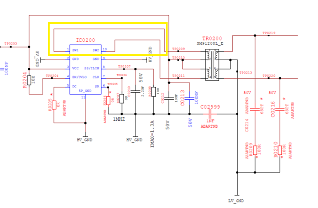

    2、电路应用:使用 SN6507 + SM91208L_E;输入电压 12V、输出电压 15V。 以上是我的电路设计要求和参数。 由于我需要计算输入电流、因此当输出电流为 0A 和 150mA 时、请使用公式帮助我推导和详细计算输入电流(需要推导过程和计算值)​​。下面的黄色部分是我需要您计算的电流。
    3.中心抽头电流(标记为黄色)与开关 SW1 和 SW2 的电流之间有什么关系? 中心抽头电流(标记为黄色)是否等于 SW1 和 SW2 的电流之和? 如何计算 SW1 和 SW2 的电流? 请提供用于计算 SW1 和 SW2 电流的公式、以及输出电流分别为 0A 和 150mA 时 SW1 和 SW2 的详细计算值(推导和计算值应基于我的电路参数)。
    4.下面是我详细的原理图。 标有红色的元件未安装。 请帮助根据我提供的原理图和应用要求计算 SW 电流。

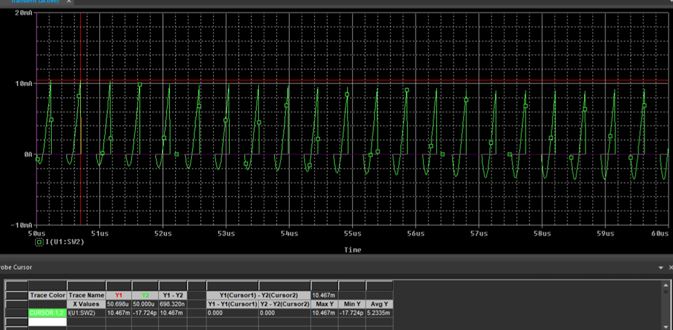

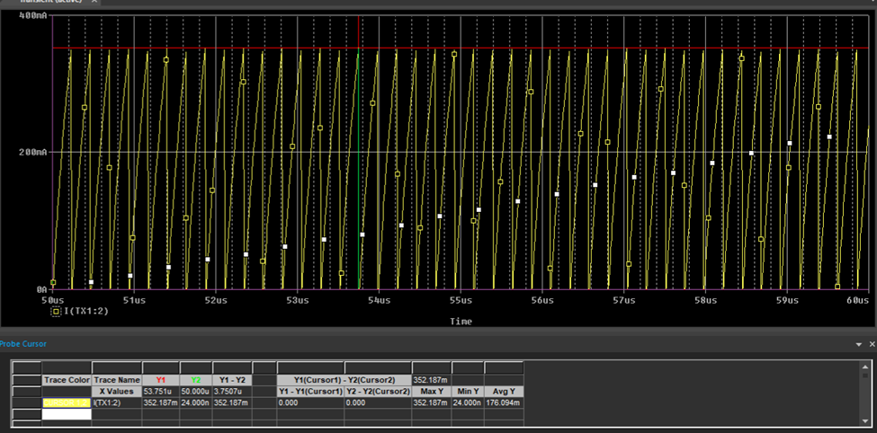

    我使用的 SM91208L-E 执行了仿真 (12V -> 15V) 无负载和 150mA 。 请在下面查找结果。
    1) 空载时
    i.  SW1 处的初级电流Iavg1 = 2.19mA
    二、SW2 的初级电流Iavg2 = 1mA
    III.变压器中心抽头引脚处的初级侧电流 Iin = Iavg1+Iavg2 = 3.19mA
    2) 150mA 负载处
    i. SW1 处的初级电流、 Iavg1 = 90mA
    二、 SW2 的初级电流、 Iavg2 = 90mA
    III. 变压器中心抽头引脚处的初级侧电流 IIN = Iavg1 + Iavg2 = 180mA

    2.根据您提供的公式,在 150mA 负载下:
    AVG (Issw2)= avg (Issw1)= Iout/2 = 150/2 = 75mA
    SW1 处的初级电流、Iavg1 = Issw1*(ns/NP)= 75*1.25 = 93.75mA
    SW2 处的初级电流、Iavg2 = Issw2*(ns/NP)= 0*1.25 = 93.75mA
    变压器 Iin = Iavg1 + Iavg2 = 187.5mA 中心抽头引脚处的初级侧电流该计算是否正确?

    尊敬的 Jie:
    您的 150mA 负载计算是正确的。 您还可以看到仿真电流值几乎与理论值匹配。
    请注意、当输出端无负载时、我们在开关节点处看到的电流为磁化电流、可使用以下公式计算得出
    Ipri、max = Imag/2
    这里、LP 是变压器的初级电感、T1 是 FET 导通时间。 Vf 是二极管正向电压(我假设它为 0.8V)
    如果 Fsw = 2MHz 、您将得到 Ipri、max = 12mA(如空载时的仿真所示)
    对于 fsw = 1MHz、Ipri、max = 24mA
    然后、您可以通过开关节点的波形计算 RMS 值和平均值。
