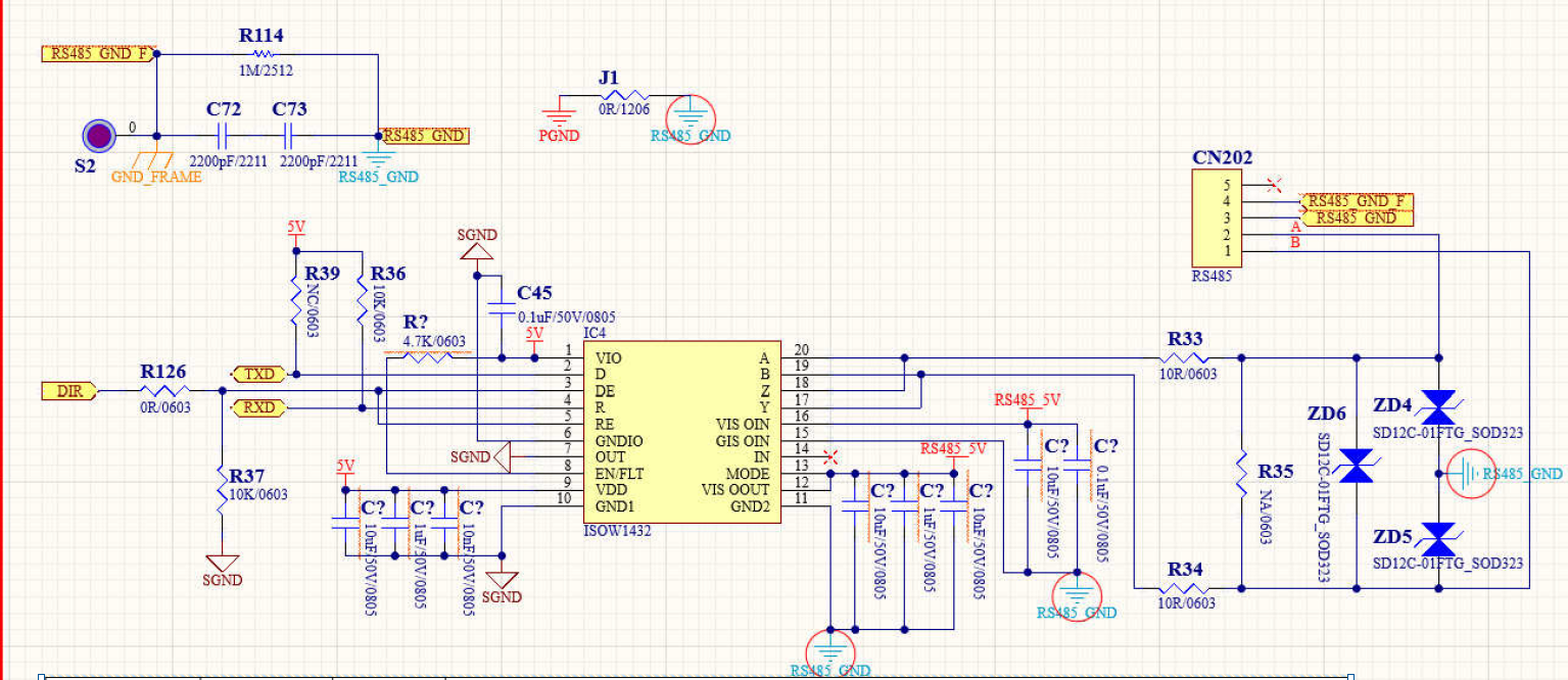

您好的团队、
您能帮助查看 ISOW1432 原理图吗? 谢谢
    尊敬的 Jimmy:
    原理图中 VDD 和 VISOOUT 上缺少铁氧体磁珠、如下所示。
    铁氧体磁珠建议 —  BLM18HE152SH1D
    Varun
    @Vagrun
    这是否意味着 BLM18HE152SH1D 应优于数据表中提到的 0402 尺寸铁氧体磁珠 BLM15EX331SN1?
    @Jimmy
    是否确定引脚 18 [Z]应连接到引脚 20 [A]? 我认为应该是引脚 19 [B]。
    尊敬的 Rudolf:
    是的、 与 BLM15EX331SN1 相比、BLM18HE152SH1D 可产生更好的 EMC 性能 、因为它对噪声具有更高的阻抗。
