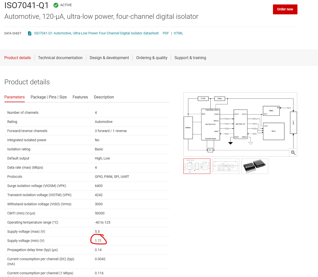

ISO7041 最小电源电压为 3V、而与产品详细信息页面列表中的 1.8V 不同?
    您好、Wilson:
    [引述 userid=“691630" url="“ url="~“~/support/isolation-group/isolation/f/isolation-forum/1630118/iso7041-q1-input-voltage-range
    [/报价]
    是的、您是对的、VCC 最小电压为 3V。
    感谢您在产品页面上指出此错误、我将与我们的团队合作解决此问题。
