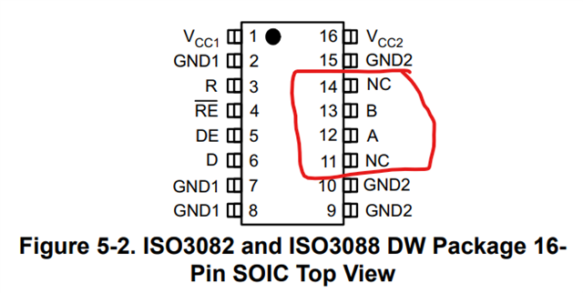

ISO3082 的原理图如下所示。
当 ISO3082 的 RXD 引脚连接到另一个 485 芯片的 A 和 B 引脚时(即使该 485 芯片未通电)、ISO3082 的 RXD 引脚会输出大约 330kHz 的波形。
请帮助我确定如何解决这个问题。 谢谢你。

    ISO3082 连接是原理图错误的、因为原理图中的引脚排列错误。
    如果您在数据表中看到引脚配置、ISO3082 具有以下引脚排列:
    我还在原理图中突出显示了被错误连接的引脚。 在原理图工具本身中创建模型时、这看起来是一个错误。
    该模型更正后、连接符合 ISO3082 的引脚配置->再次进行测试、告知我们问题是否解决。
    Varun
    谢谢 Varun、
    我们修改了 ISO3082 的 SCH 后、该问题已得到解决。
