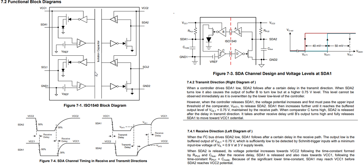

基于我对操作的理解、如下所示。
  1. SDA1 拉 L ->导通比较器 C ->非栅极 D (L -> H)、MOSFET (L)->它会影响比较器(Schimitter 触发器?) A 并拉非栅极 B (L ->H)、因此 SDA 1 波形 不会看到 0.75V vol

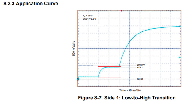

  2. SDA1 由于延迟并需要打开比较器时、而不是栅极会将 MOSFET 拉至 L、因此我们将 0.75V 并拉高至 3.3V。 (图 1) image.png
问题 :如果我的理解是正确的,另一个部分拉 SDA2 L 到 H 为什么我们看不到两级波形? 后果是什么? 如果是、为什么我们需要在那里进行二极管(图 2)
