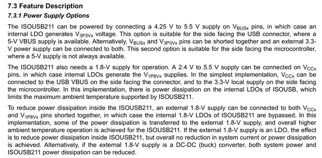

    首先、需要了解数据表中清晰描述的电源配置:
    根据这些选项 — 如果您可以选择在外部连接 V1p8V1、则短接 VBUS1 和 VCC1 不会有意义、因为当在外部连接时、V1p8Vx 和 VCCx 应短接在一起。 同样、如果在外部连接 V3P3V、则还需要将 VBUS 短接至 V3P3V、这一点在原理图中没有看到。

    但在此之前、我请您阅读第 7.3.1 节(上面的快照),了解如何针对不同的可能场景连接电源 — 关于此问题,如果您有任何问题,请告诉我。

    如数据表中所述、如果 VBUS 由 5V 电源供电、内部 LDO 将生成 3V3 和 1V8 电压。[/报价]
    这不是正确的结论。  段落中非常清楚地提到、为了生成内部 1.8V 电压、VCCx 需要单独供电、而为了生成内部 3.3V 电压、需要单独提供 VBUSx。

    然后、对于 SIDE1 -> VBUS1、VCC1 需要短接至 5V 电源、这已在进行处理。 最好移除 R2295、以便电容器可以放置在更靠近引脚的位置。
    对于隔离器的 MCU 侧、VBUS I can 连接到 3V3。 由于 VBUS 仅为 3V3 电源、因此 VCC2 也连接到 ISO_3V3 电源电压。 与数据表中一样、如果 2.4V 至 5.5V 电源连接到 VCC2、则内部 LDO 将生成 1V8 电压。[/报价]
    在这种情况下、电流原理图上的连接是良好的。 只需移除 0 Ω(R1687)、以便更好地连接电容器。
    数据表中已经为您的确切电源条件提供了连接、您可以直接参考这些连接。  请参阅下面的:
