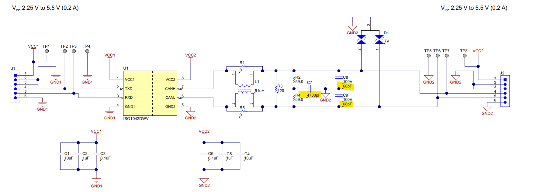

尊敬的团队:
我的客户将在系统中使用 30 个数据速率为 1Mbps 的 CAN 节点、如何在此处选择 C7、C8 和 C9 的电容值?
Charles
    尊敬的 Charles:
    C7 (4.7nF) 可以保持不变、因为它根本不影响数据速率、但仅用于噪声滤波、从而提高 EMC 性能。 本应用手册的“分裂端接“部分提供了更多详细信息 — 为什么 CAN 收发器中的端接网络如此重要?
    对于 C8 和 C9 — 它们是可选的,以进行额外的噪声/瞬态滤波。 但如果客户希望使用该电容器、则电容值的选择还取决于其他外部因素、例如总线上的寄生电容、导线长度以及节点数。 请参阅此应用手册的第 11 节(下图说明)中的详细信息,该节包含客户可使用的公式和说明 — 有关隔离式 CAN 总线设计的几大设计问题(修订版 B)
