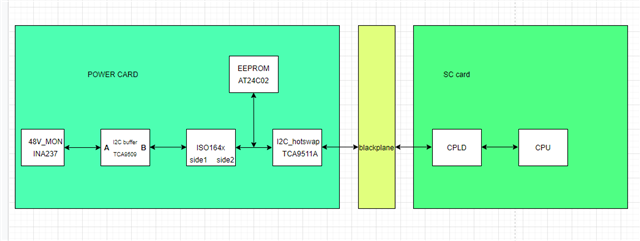

   在我们的新设计中、我们使用多个 TI IC、如下所列:
对于隔离器件、我们计划使用 TI 的 ISO164x 系列、并需要最终确定特定器件型号。 根据下图、您能推荐一款吗?
  关键问题是:ISO164x 的 1 侧是否应该连接到 INA237、还是 2 侧? 感谢您的建议。 谢谢你。
    您好、
    ISO164x 的 SIDE1 只能连接到一个节点、而 Side2 可以连接到多个节点。 因此、请将 SIDE1 连接到 INA237。
    请确保 INA237 和 SIDE1 的 I/O 阈值兼容、如果它们不兼容、您可能需要使用 I2C 缓冲器。

    感谢您的重放、我已确认 INA237 和 1 侧的 I/O 阈值不兼容。我已选择 您可使用 I2C 缓冲器 TCA9509 并将 SDAA/SCLA 连接到 INA237、将 SDAB/SCLB 连接到 ISO164x 的 1 侧、帮助进行检查 如果此配置合理、TCA9509 要求 VOL LILc 小于 50mV、此参数用于、和是什么 它对这个连接有什么影响、期待您的回复、谢谢
    请检查我选择的缓冲区是否合理,如果有任何错误,请为我推荐,谢谢
    您好、
    感谢您的输入。
    请注意、由于 TCA 侧 B 的电压失调限制、TCA 侧 B 不得连接到 ISO1640 的 SIDE1。
    请反转 TCA 的侧 A 和侧 B、您最好在此转。
