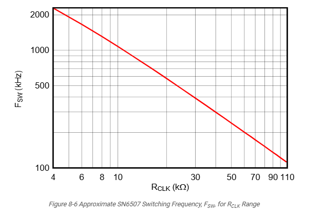

我对 SN6507 感兴趣、因为它具有可变时钟频率。  并具有散射直肠以降低 EMI。  有一张图用于根据电阻器值推导时钟频率。  在 1000KHz 至 2000KHz 的频率范围内、很难准确读取图 8-6、因为它具有逻辑性质。
 您能否给出公式来获得可产生给定频率的电阻值?
Bruce
    您好 Bruce、
    数据表中没有看到与频率和 RCLK 相关的直接公式、只有这个图。 尽管我将与设计团队讨论、并检查是否有任何频率和 RCLK 公式。 明天我将更新您。
    Prateek
    好极了、谢谢。  我试图从图形中创建一个公式,但它是一个日志 — 日志比例,我有麻烦。
    我期待看到公式 Tnx
    Bruce
    您好 Bruce、
    我已尝试使上述图正规化、它提供相对于 RCLK 非常准确的频率
    RCLK 的 kΩ 为 μ s、频率以 kHz 为单位。
    Prateek
    非常感谢。  我的 R 值为 5.41K、这样我可以使用一些串联的电阻器来得到。  太棒了!
