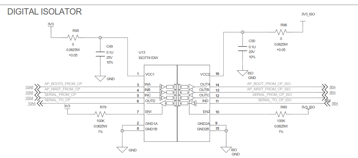

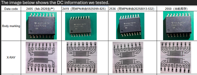

在最新的量产批次中、我们的电路板 100%未通过功能测试、表现为高电流消耗(比平常多~50mA)、并且通过 ISO7741D 连接的信号之间没有通信。
Uplon 初步调查发现、从较旧的电路板替换 ISO7741 解决了问题。 我们看到了旧版本与新版本的生产日期代码、并进行了以下观察:
  1. 生产日期代码(2024 年 2 月)- 100%通过
  2. 生产日期代码 2024 年 5 月 — 100%未通过
  3. 生产日期代码 Sep 2025 - 100%失败
  4. 生产日期代码:2025 年 12 月 — 100%失败
  5. 生产日期代码(2024 年 8 月)- 100%失败
  6. 生产日期代码 Jan 2026 –100%失败
X 射线成像表明、通过的元件和故障元件之间的 IC 内部是不同的
您能告诉我们这个问题的根本原因是什么吗? 此器件是否有 PCN?

    1. 感谢您分享原理图、它看起来很好、但我们也想检查 ISO7741 布局、尤其是电源电容器的放置

    5. 在上述 4 个设备及其 X 射线共享 — 哪一个是通过设备,哪一个是故障设备?
