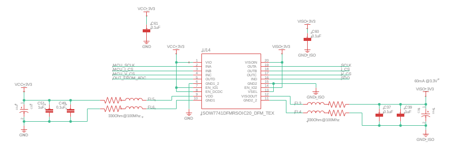

我想知道是否有人看到此故障模式?  基本上、我的隔离式直流输出仅达到 700mV、而不是 3.3V。  浏览过数据表。  我已经介绍了电路板和原理图。  我甚至从它切断和隔离任何负载,它仍然只是以 700mV 运行.  有什么我漏掉的吗?  VCC_3V3 在输入侧上电。  谢谢你。
    您好、
    我看到在 VDD GND/GND1 引脚和去耦电容器之间使用了电阻器和铁氧体磁珠。 这些电容器应直接连接到 VDD GND/GND1 引脚、它们之间不应有任何东西。  这些电阻器和 铁氧体磁珠会影响 动态到达内部电路所需的瞬态电流。 同样重要的是、这些电容器应与器件引脚放置在同一层并尽可能靠近器件引脚。
    这也适用于 VISOOUT/GND2 引脚和去耦电容器。
    有关更多详细信息、请参阅 ISOW7741 数据表示例 PCB 布局和 ISOW7741DFMEVM 原理图和 PCB 布局。 谢谢。
    Koteshwar Rao
    谢谢你,愚蠢的错误我的部分 Slight smile
