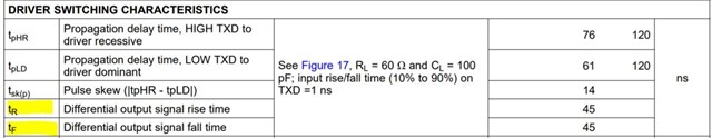

我的客户正在使用 ISO1042,他们正在询问 TR 和 TF 的最小和最大规格(差分输出信号上升/下降时间),我们是否有这方面的数据?
谢谢。
    嗨,查尔斯,
    感谢您的帮助。
    由于差分输出信号上升和下降时间在很大程度上取决于外部组件的公差,因此我们没有最小/最大值作为这些参数的规格。 很抱歉。 谢谢。
