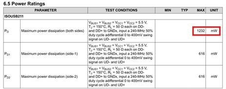

你(们)好
我可以知道规格详细信息。为什么 IC 中有1W 功率消耗?
我还调查了 ADI/adum4135,我是否知道 ADI/TI 之间的区别?
    更新部件号为 ADI/ADUM4165
    亚历克斯:
    感谢您的帮助。
    您在 ISOUSB211数据表第6.5节中看到的额定功率是设备额定功率的最大功耗,而不是实际功耗。 要估算给定测试条件下的功耗,请参阅第6.9节,其中列出了各种测试条件下的设备电流消耗值。
    关于 ISOUSB211与其他供应商的竞争解决方案的比较,请参阅以下技术说明。 谢谢。
    采用符合低辐射 USB 2.0标准的480 Mbps 隔离器保护您的设计
    此致,
    科特谢瓦·拉奥
    亚历克斯:
    有关实际使用案例和功率优化,请参阅 ISOUSB211数据表中题为“热量注意事项”的第8.3节。 谢谢。
