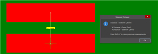

我下载了 ISOUSB211的印迹和3D 模型,有一个区别:电极中间之间的距离为0.66mm,数据表中的距离为0.65mm。 那么,哪个值是正确的? 您的3D 模型的间距也为0.66mm。

    数据表中的0.65mm 节距值是销到销间距的正确值。 我确实知道,在网站上提供的 ISOUSB211印迹间距有0.01mm 的误差。 这使得总误差为0.13mm (=0.01mm*13)。  我认为这在销宽和其他尺寸的公差范围内,您在将组件安装到占地面积方面不会有任何困难。
    无论如何,我将与足迹建模团队联系,报告此错误,并尝试找出这是工具的局限性还是疏忽。 如果这可以解决,我会让他们解决。 再次感谢您向我们报告这一情况。
