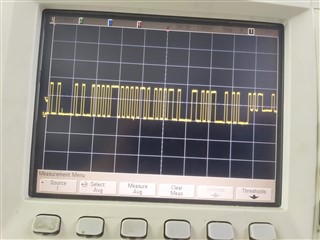

我们在以前的设计中使用了ISO3088,Vcc1和Vcc2均由5 V提供
但是,在我们当前的设计中,我们使用3.3 V提供Vcc1,我们注意到通信会在一段时间后停止。
我们探测了接收器输出(R)信号,并注意到出现问题时出现电平偏移。
在随附的图像中,您可以看到,最初我们有一个3.3V的信号,峰到峰,然后突然减半。
您能否让我们深入了解导致这种行为的原因。 ISO3088直接连接到微控制器的UART
提前感谢您的参与。

    请注意,ISO3088的VCC1可以是3.3V或5V,而VCC2仅设计用于5V,预期仅适用于5V,请参阅以下数据表中的快照。
    ISO308x隔离RS-485器件系列是较旧的系列,最新的RS-485器件系列是ISO14xx,可提供显著的性能改进。 ISO1430或ISO1450为适合使用的器件,可代替具有相同引脚的ISO3088,同时允许您以3.3V或5V的电压操作具有VCC2的器件。

    抱歉,我误读了您之前的帖子,并误解了VCC2是使用3.3V电压工作的,但我发现在您当前的设计中,只有VCC1是3.3V电压,而VCC2仍是5V电压。
    观察到的波形确实是异常的,我们不期望输出R有这样的偏移。 您能否通过以下信息帮助我调试问题?
    1. 请分享原理图,查看是否一切正常。
    2. 您是只测试了一个装置还是测试了多个装置? 您是否看到此问题仅发生在一个设备或多个设备上?
    3. 您是否知道在发生此问题的过程中是否有任何特定事件/测试(如EMI),或者在正常测试过程中是否随机发生?
    这是我在过去几年中第一次遇到这样的事情。 请尽可能多地共享信息以帮助调试问题。 谢谢。
