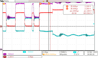

当尝试以5Mbps 的速率传输时、我们看到器件转换到更高的速度、但快速停止传输(仅在示波器快照的中心位置)。 在所附的示波器屏幕截图中、紫色为 CANH 蓝色 CANL、红色为数学函数"CANH - CANL"。 有没有关于这种情况可能发生的原因的想法? 如果我们将速度降低至4Mbps、则不会发生这种情况。

    ISO1042收发 器接收单端信号并输出差分 CAN 信号。
    为了更好地调试该问题、您能否提供以下信息?
    系统原理图或连接到 ISO1042的模块的方框图。
    TXD、CANH、CANL、VCC2和 GND2的波形。
