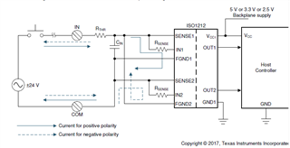

 我正在尝试更好地了解 ISO1212的建模、以便根据 SLLSEY7F–2020年4月中的图29验证我的应用的一些调整(*)。 我进行此建模的主要原因是:1)确保超出最大输入值、2)计算双极 TVS 二极管需要的电压。

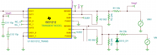

我无法使上面的电路在 TINA-TI 中运行、在这里的搜索中、我看到 PSPICE 模型要求 FGND1和 FGND2引脚接地。 因此、我将使用 交流输入对单通道进行建模、并进行推断
但是、我无法确定模型中 D1 D_D1和 D2 D_D1的角色。 如果我将其移除、IN/SENSE 引脚上的电压似乎由于偏移而超过最大额定值;即使是 RTHR/Rshunt/Rsense 的建议值也是如此。 但是、我在其他任何应用手册中都看不到它的引用、等等
在这里,我将使用推荐的电阻器值对110Vrms (170Vpeak)进行建模,并在其中添加了一些电压测试点。  Vin1和 Vsense 超过-60V 最大值。 这只是模型的伪影吗?
 另一个问题:如图29所示、为双极输入配置时、Rthr 和 Rshunt 值是否会保持不变?
(*)系统需要在两个极性上检测120VRMS 时的60Hz 交流电、以实现所需的时间响应。 此外、还将存在多个隔离/浮动直流电压、这些电压可以任意极性连接、例如0至+125VDC 或0至–125VDC。 所有这些信号的来源来自各种继电器、并且将处于电气噪声环境中。 输入侧接地将不会连接到本地/测量接地。 我计划使用 slla483.pdf 等文件中有关浪涌抗扰度、EFT、ESD 以及使用一些滤波的建议。

    [引用 userid="501660" URL"~/support/isolation-group/isolation/f/isolation-forum/1045733/iso1212-question-on-iso1212-tina-ti-transient-reference-design-rev-a-sllm391a-tsc "]其他问题:在为图29等双极输入配置时、Rthr 和 Rshunt 值是否会保持不变?[/quot]
    是的、计算结果保持不变、因此即使对于双极输入设计也是如此。
    [引用 userid="501660" URL"~/support/isolation-group/isolation/f/isolation-forum/1045733/iso1212-question-on-iso1212-tina-ti-transient-reference-design-rev-a-sllm391a-tsc。]我计划使用 slla483.pdf 等中有关浪涌抗扰度、EFT、ESD 以及使用一些滤波的建议。
    是的、本文档应作为一个良好的参考文献、并附有浪涌抗扰度设计的测试结果。 谢谢。

    您好、Keith、
    我们在没有 D1和 D2二极管的情况下运行了仿真、并观察到了与您所见类似的行为。 我发现 ISO1212 TINA 模型的建模中没有考虑内部反向阻断二极管。 由于这个原因、您可以看到、当移除外部二极管时、负输入电压不会被阻断。 因此、有必要使用  外部 D1和 D2二极管、并将其视为 ISO1212建模的一部分、而不是用作仿真器件的外部组件。
     我希望这能解决你对你的意见的关切,谢谢。
