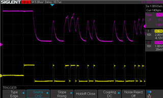

大家好、我在数据表中找不到驱动器输入、接收器输出和接收器/驱动器使能引脚的引脚电容。 有人能帮我找到这些信息吗?
我们使用的 MCU 无法以高于1Mbaud 的速率驱动驱动驱动驱动器输入引脚。 线路似乎具有过多的容性 负载-请参阅所附图像中的紫色波形。

    下面列出了引脚电容。
    D = 3pF
    R = 5pF
    DE = 3pF
    RE_BAR = 3pF
    引脚 D 电容低至可忽略不计 、并且不会对 MCU 驱动器造成过多负载。
    我建议深入研究这些领域、找出根本原因。
    1. MCU 驱动器和引脚 D 之间的走线是否相对较长?
    2.路径中是否有串联电阻器?
    3.该路径上是否有任何额外的负载?
    Alfred
    谢谢 Alfred! 问题是由于连接到驱动引脚线路的 FET 的电容。
