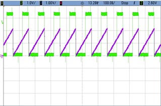

我想使用 LaunchPad 28379板测量脉冲波宽。
在开始时、我使用 EPWM1A 作为输入信号(连接到 GPIO26)。 我确定我的编码是正确的。
和 下面显示的结果(图1图2)。 绿波是 GPIO26的输入信号。 紫色波是 eCAP1中的 TSCTR。 我使用 DAC 进行观察。
所有情况都是正确的、检测到下降沿时、计数器复位。 否则、计数器将继续计数、直到检测到下降沿。
        Fig1.      Fig2.
                          图1.                                               图2.
但是、因为我想测量隔离的波形。 我使用 TI IC iso7741。 和电路设置图、如下图所示。
我还使用示波器观察波形。 绿色波形是 GPIO26的输入信号(在51+1nF 信号之后)。紫色波形是 eCAP1中使用 DAC 进行观察的 TSCTR。
和结果、如下所示。 上升沿和下降沿始终检测错误结果。
您能给我一些建议吗?

    感谢您发布到 E2E 并与代码共享这些波形。 您能否共享在同一屏幕上同时捕获的 ISO7741 INA 和 OUTA 引脚的示波器波形? 我们首先要确保隔离器的工作方式符合预期。
    检测到不需要的下降沿可能是由于配置了比较值、如下面线程的已验证帖子中所述:
    如果隔离器按预期工作、Launchpad 团队的人员将会跟进。

    感谢您的回复、Manuel Chavez。
    如图所示、紫色是 INA。 绿色是 outa。
    我已经确保隔离式 IC 的工作完美无缺。
    因此、我非常需要为28379 ECAP 模块提供一些建议、为什么无法正确检测。
    这张图片可能会在绿波中看到一些尖峰、但在我添加51欧姆+1nF 后、它可以滤除。

    您好、振佳、
    当 eCAP 输入上没有 ISO 时、eCAP 看起来运行正常、但一旦您输入 ISO、它就会开始运行错误。
    查看您提供的数据、看起来 eCAP 的输入上仍然存在一些未被滤除的噪声、因此 TSCTR 计数器错误地被复位。
    我看到您使用6样本鉴定来滤除噪声、这肯定会有所帮助。  可以尝试将电容器增大到10nF、以查看是否有帮助。 此外、您用来分析信号的 O 示波器带宽是多少、如果可能、请尝试增大 O 示波器的带宽、以查看使用滤波器后是否有更多的尖峰。
