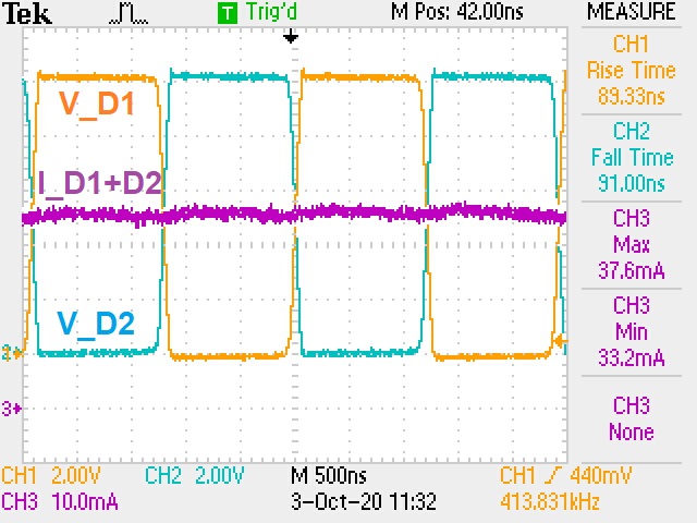

    以下是显示 SN650x 器件中开关电压和电流波形之间关系的一些波形、供您参考。 这些波形是在测试电路配置中捕获的、如 SN6501数据表中的图6-4所示:

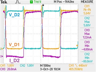

    流经 D1/D2引脚的电流本身会形成波形:
    D1电流直列时的 D1/D2电压波形(D2电流与 D1电流相同、但相位差为180度):
    具有组合 D1/D2电流(即 Vcc 电流)的 D1/D2电压波形:

    感谢您提供出色的示波器迹线。  我看到测试电路使用电阻负载、而不是电感负载。  驱动变压器绕组时是否会有更多的振铃? 我注意到电流不像电压那样振铃、这很好、因为这是我需要测量的。
    在第一条布线中、它显示通道3和4为每分段100mA。 这与箭头指向右下角的位置一致、该位置看起来约为44mA。 这些数字对我来说是没有意义的。 如果是 SN6501、则约480mA 的电流远高于350mA 的最大额定值。 使用5V 电源和50欧姆电阻时、最大流量应为5/50 = 100mA。 如果10x 探头出现问题,则将480mA 除以10也不能解决问题,因为电压仅为0.048 x 50 = 2.4V。
    第二条迹线更有意义。 D1和 D2的电压为每分段1V、因此波形的标称值为5V、这正是我所期望的。 电流非常接近我所期望的值(5/50=100mA),但这并不准确,所以我想知道为什么不呢? 为什么当 MOSFET 关闭时 I_D1变为负?
    在第三条迹线中、为什么电压/除法变为2V? 这意味着 p-p 电压为10V。 为什么 I_D1+D2不等于接近100mA 的值? 虽然这些数字对我来说并不重要、但 I_D1+D2波形看起来很棒! 在 D1和 D2之间切换时无毛刺脉冲。

    感谢您的跟进! 请将这些波形视为 SN6501和 SN6505B 的单独测试。 它们都是在稍微不同的条件下捕获的,它们在不同的图像之间并不代表相同的条件----我分享了这些,这样你就可以将这些波形的一般关系可视化。
    当变压器已连接且负载较重时、电压波形可能会在开关期间显示振铃。 振铃的程度取决于变压器、布局和运行条件; 一般情况下、电流和电压波形将在上述运行条件下跟随波形、但由于变压器的推挽作用、开关电压波形将在0V 和2x Vcc 之间摆动。

    很抱歉、我获取的波形图也与测试电路和 SN6501有关。  知道一些是使用 SN6505获取的、这就说明了电流过大。
    您在第2条迹线中说过"D1电流直列式"。  这是否意味着流经 D1上的驱动晶体管的电流?  您知道是什么导致该图中的负电流的?  该图中的电压波形为0至5V、因此我假设测试配置是使用电阻器?  第3幅图中的2倍电压表明测试中包含变压器?

    不用担心这些图! 我们很高兴添加上下文或提供任何其他信息来帮助您解决问题。 关于 D1电流与第2幅图中的电压波形"一致"、我意味着 D1的电压和电流波形在视觉上是同相的、但这是一个错误。 D1 (或 D2)的电流和电压应异相、因为晶体管关闭时没有电流流动。 抱歉、下面显示了修正图:
    轻微负电流是这里测量的伪影、我们不希望负电流从所使用的测试配置中流出。 在典型应用中、由于变压器或布局中的寄生阻抗、D1/D2在开关时可能会产生一些负电流或电压纹波。
    是的、第三幅图是在典型配置中使用变压器捕获的。
