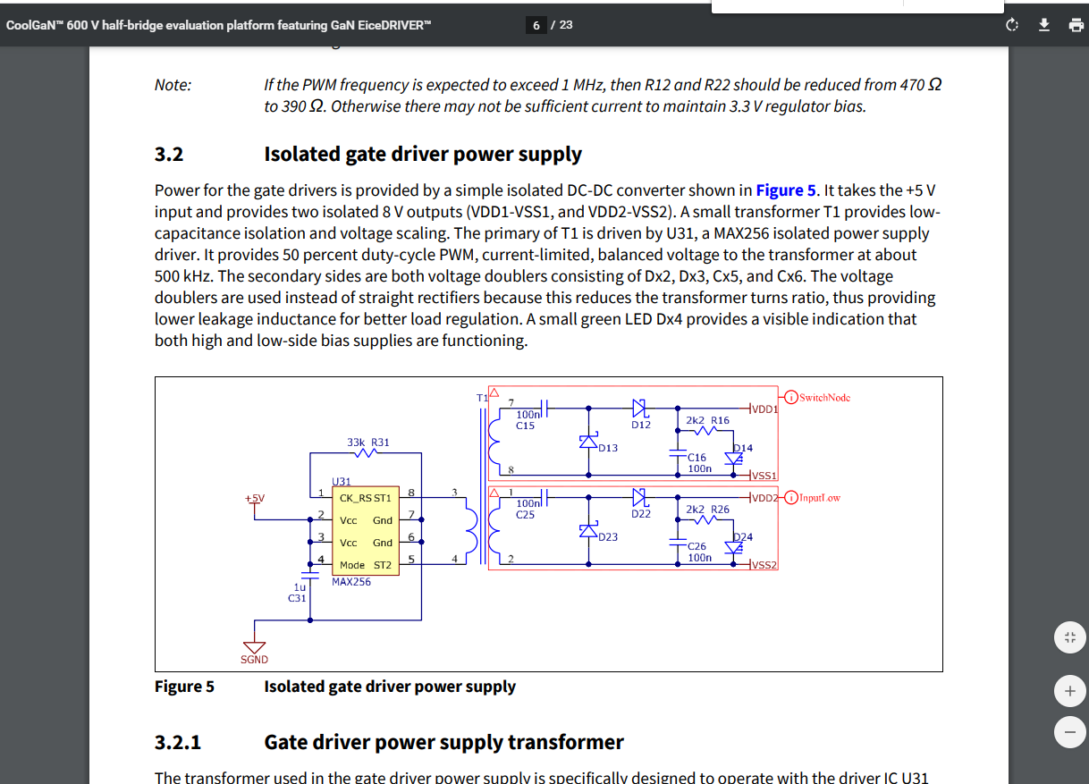

尊敬的团队:
我的客户希望使用 TI 的材料 SN6505B 来替代 Infineon 设计 。 请查看下图:
客户要求:
输入电压:5V
VOUT:双隔离式8V 输出、显示 VDD1-VSS1和 VDD2-VSS2。 这两个8V 输出将是 GaN 中使用的隔离式栅极驱动器的电压。
Iout:持续电流小于20mA、因为 Infineon GaN 栅极电流必须小于20mA

1.我是否可以按照应用手册 SLLA436的2.2原理图来满足客户要求?
由于应用手册 SLLA436的2.2用于5V 至15V 电压、因此客户需要新的变压器。 您能否推荐一个规格与它们相关的变压器?

    您好!Dylan、
    感谢您的联系。 请在下面查找我的输入、
    1. 是的、可以遵循 SLLA436第2.2节中显示的原理图来实现双输出轨。
    2. 是的、这需要使用不同的变压器来获得8V 输出。 我不想看到任何针对8V 完成的设计、但让我检查一下、看看我们是否可以提出接近的建议。
      1. 由于每个电源轨上的输出电流要求仅为20mA、因此您还可以使用现成的更高电压变压器、后跟一个价格低廉的 LDO、从而在不损失大量功率的情况下获得稳定的8V 电压。
      2. 请允许我再次提出变压器建议、谢谢。

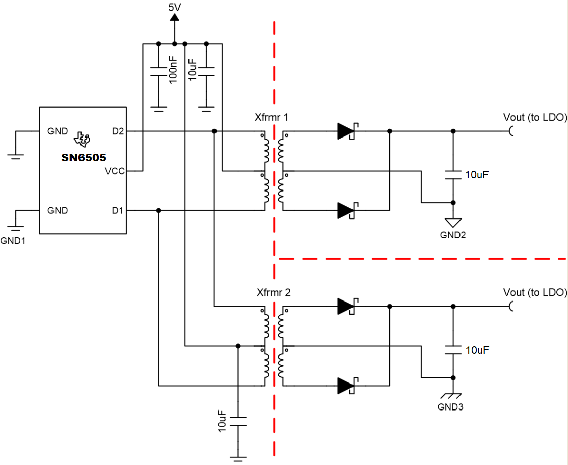

    使用 TPS7A30和 TPS7A49、可以从 SN6505B 的双极+/-15V 输出产生+/-8V 输出。 SLLA436中显示的5V 至+/-15V 变压器的器件型号为750316769、可与此变压器一起使用750316818、PH9385.027NL、JA4650-BL 等。 请告诉我其他器件型号建议是否有用-我相信选择匝数比稍低的器件将提高解决方案的效率。
    由于我们的客户具有低电流要求、因此他们可以尝试使用单个 SN6505B 来驱动两个变压器、如下面的原理图所示:
    只要初级侧的灌电流不超过5W、两个输出就应相互独立、并可在双极拓扑中进行配置。 如果选择了此选项、请确保 SN6505B 和变压器之间的两对 D1/D2走线布线相似。
    Manuel Chavez
