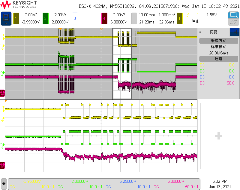

我的客户在测量 ISO1410输出数据时遇到问题、他们发现使用探针测量 R 引脚时会短时间下拉。 请帮助分析此问题吗? 谢谢。

    清晰的波形如下所示、
    通道1:A
    通道2:B
    通道3:R
    此致。
    感谢您按要求提供波形!
    提供的波形表明输出(R)处于中间轨、这意味着输出(R)被禁用且处于高阻抗状态。
    您是否可以要求客户观察 REBL/DE 信号?
    请客户在一个波形中捕获 Rebar/DE、A、B 和输出(R)、并与我们分享。
    我希望您已通过观察 Rebar/DE 信号来解决客户的问题。
    如果您有其他问题、请随时联系我们。

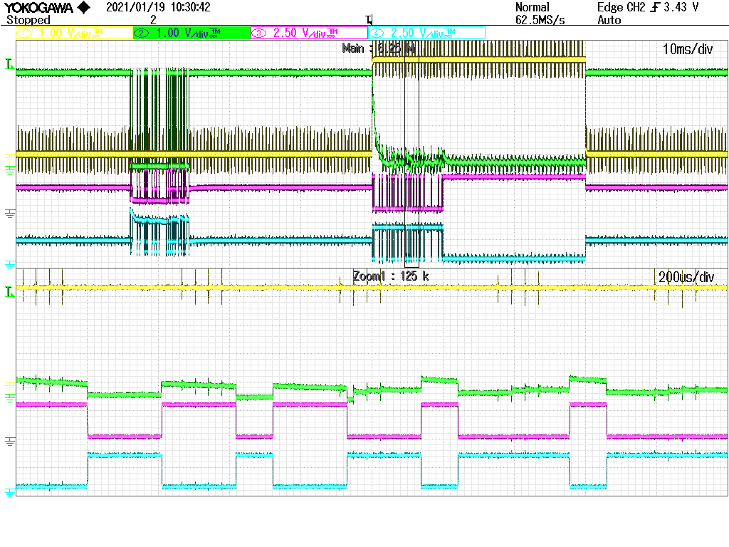

    您好、Alfred、
    很抱歉耽误您的时间、您能帮您分析以下波形吗? 谢谢。
    CH1:中文
    通道2:R
    通道3:A
    Ch4:B
    此致。
    您好、Chen、
    感谢您分享波形。
    我们可以清楚地看到、当使能信号时、输出(R)变为高阻抗
    从低电平变为高电平。 这是因为输出(R)仅在使能信号时打开
    是逻辑低电平。
    您好、Chen、
    感谢您分享波形。
    是逻辑低电平。
    您好、Alfred、
    很抱歉、您可能会误解客户的问题、问题是当他们使用探针测量 R 时、R 引脚会下降到 GND 一段时间、请参阅放大的波形。
    此致。
    您好、Alfred、
    实际上、从测试结果中可以看出、每个信号都正常、但当探头添加到 R 引脚时、他们发现软件无法读取 R 信号、他们应该使用特殊探头来测量 R 信号、还是应该添加一些外部电路来测试 R 信号?
    此致。
    您好、Chen、
    R 信号由于被禁用而下降。 当输出(R)处于高阻抗状态时、没有电流流入输出端。
    输出(R)只能以输出(R)中存储的电荷量保持其状态。
    当客户以1M 欧姆的电阻探测输出(R)时、电荷/电流泄漏到探头。
    因此、输出(R)无法保持其电压。 以确保在输出(R)处于中时具有逻辑高电平
    高阻抗状态、请在输出(R)上添加一个4.7K 欧姆的上拉电阻器。
