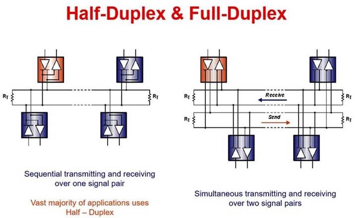

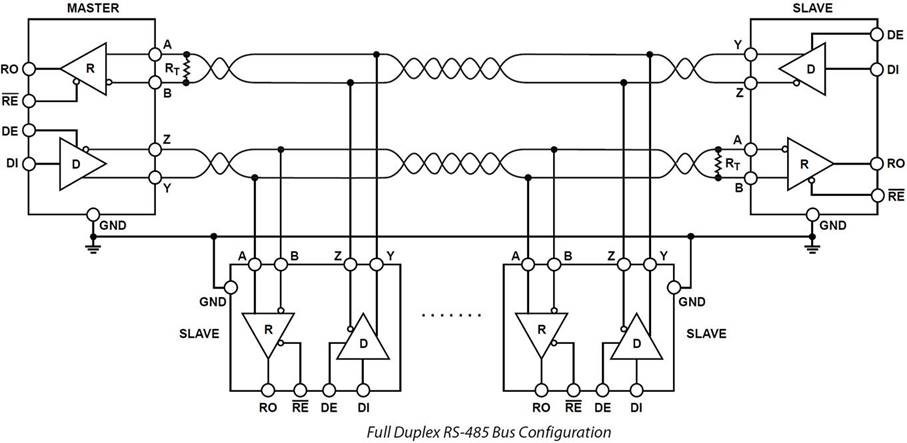

客户正在进行全双工配置、想知道是否需要将 RT 置于总线的两端?
下面我们看到了不同的图片、因此需要仔细检查、谢谢。
Andrew
    尊敬的 Andrew:
    感谢您与我们联系!
    端接电阻(RT)应放置在电缆两端、以消除线路反射。
    对于全双工、它具有两个信号对(4根导线)、因此您需要四个端接电阻器、如图所示
    进行了比较。
