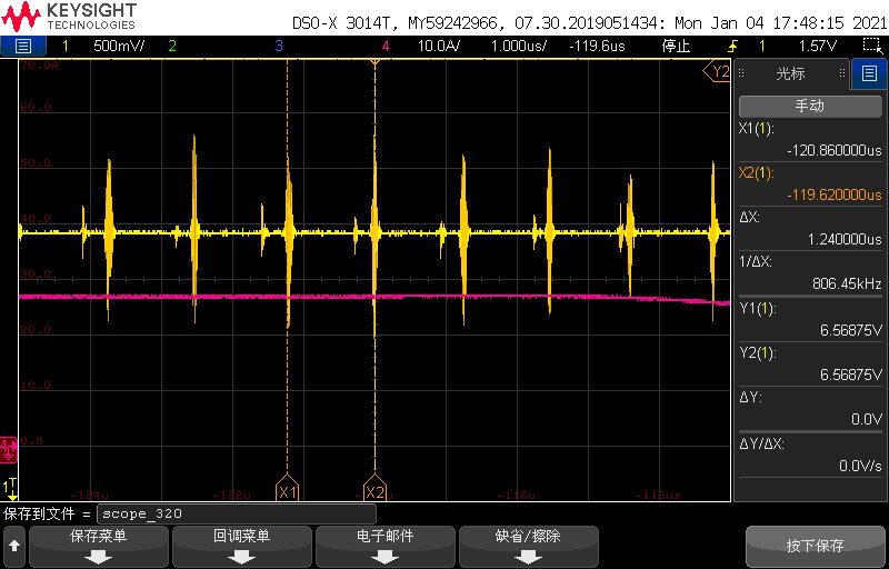

我的客户有时会在 VCC2上观察到大约20MHz 的噪声(下面的黄线)、当有噪声时、通信将中断:
他们试图将器件的 VCC2解焊到焊盘上、并在器件的 VCC2和 PCB 上的焊盘之间添加一根导线、以滤除噪声、通信不会再中断。 导线的作用类似于电感器。
因此、他们认为在 VCC2上添加一个磁珠是很好的。
可以这么做吗? 是否存在向 VCC2添加磁珠的风险?

    当 Vcc2电源被设计和正常工作时、观察此类 Vcc2噪声瞬态是非常罕见的。 您能否提供有关如何向 ISO1050提供 Vcc2的详细信息? 请务必包含 Vcc2电源器件和电源滤波方案的详细信息。
    向 Vcc2电源添加铁氧体磁珠不会影响 ISO1050的运行。 但是、我建议您首先验证 Vcc2解决方案。
