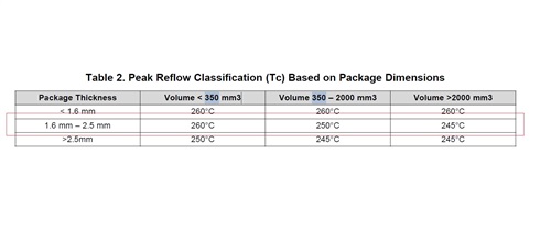

组件能够耐受至少3次或2次回流260度。 10秒温度生产条件?
因为 TI 的回流配置文件数据无法看到这种情况。

    ISO1640器 件符合 JEDEC JESD-020配置文件的要求,峰值回流温度为260C,峰值温度不应超过260C。 有关更多详细信息和温度曲线、请参阅以下文档。
    https://www.ti.com/lit/an/spraby1a/spraby1a.pdf

    我们有一个困惑的问题:
    我们可以看到配置文件第5页的说明该封装的三个回流焊周期是。
    这意味着封装厚度小于1.6mm、对吧?
    => IC 封装按照 J-STD-020进行分类并可承受三个回流周期。

    提到运行三个回流温度周期是指所有厚度封装的参考。 通过查看 ISO1640器件厚度数据表、我发现器件厚度约为1.75mm。 谢谢。

    厚度为1.75mm、范围相同、因此没有比物、对吧?

    是的、厚度为1.75mm、且图像中突出显示的行很好。 谢谢。
