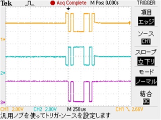

    RS-485接收器总线 A 和 B 在大约2V 的共模电压附近进行差动振荡。
    我们将 RS-485接收器总线 A 和 B 的1k Ω 串联电阻器短接(=0 Ω)、并采用波形。
    黄色= A 输入
    绿色= B 输入
    紫色= R 输出
    如果 R 输出为恒定 LO、则从电源加电开始、R 输出将为恒定 LO。

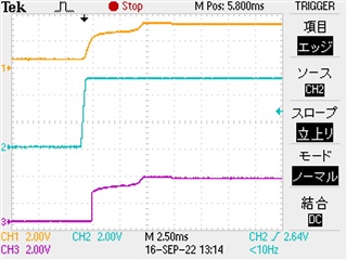

    黄色= VCC1 3.3V
    绿色= VCC2 5.0V
    紫色= R 输出
    对于良好的器件、上电后 Rout 变为高电平。
    目前、RS-485接收器总线 A 和 B 输入均开路 。
    黄色= VCC1 3.3V
    绿色= VCC2 5.0V
    紫色= R 输出
    在数据表的表3中、当 A 和 B 开路时、R 输出为 H

       kΩ POST 中的第二个示波器屏幕截图、RS-485总线上的1k Ω 电阻器是否仍然短接?
    此外、在第二个示波 器屏幕截图中、器件的 A 和 B 输入是否配置为开路? 或者它们的配置是否不同?

    是的、第二  个示波器屏幕截图使 A 和 B 串联电阻器短路。
    即使 A 和 B 输入信号悬空或输入100kbps 信号、
    如果在电源打开后 R OUT 为低电平、它将始终保持低电平。
