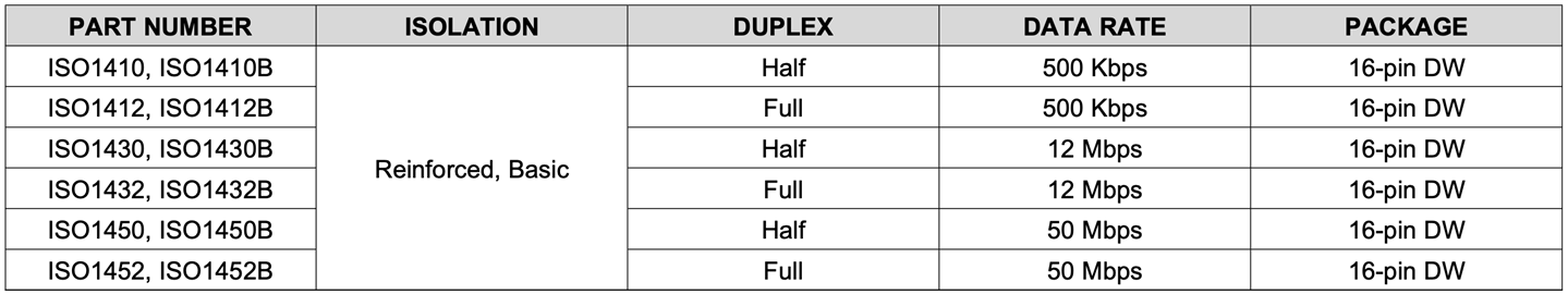

    3. 器件 ISO1450和 ISO1452支持高达50Mbps 的数据速率。 如果您的要求仅为500kbps 或12Mbps、那么您可以考虑使用 ISO143x 或 ISO141x、请参阅下表以了解此系列器件的列表。

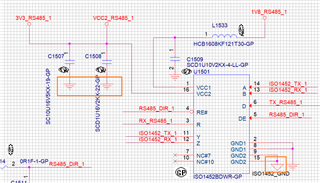

    您好、 Koteshwar、
    感谢您的评论和解释。
    我想确认隔离式 GND、图下方与数据表不同。
    GND2可以更改为左 GND (系统 GND)以用于 VCC2参考?或其他提示?
    谢谢。
    您好、Lee、
    抱歉、我未注意到电容器 C1507和 C1508的 GND 符号不同。 请注意、如果您的应用需要隔离、那么您只能通过使左侧和右侧的电源线和信号线彼此隔离来保持隔离。 信号隔离是通过 ISO1452实现的、而电源隔离是通过隔离式电源实现的。 有关此主题的更多详细信息、请参阅以下链接。

    您好, Koteshwar ,
    如果我们不担心隔离问题、能否按如下方式修改 GND?
    您好、Lee、
    您可以将 GND1和 GND2连接到同一系统接地、器件仍可正常工作、但器件中的隔离栅不会正常工作。 如果不需要隔离、而只需要 RS-485收发器、则只需使用 RS-485收发器、而不是隔离式 RS-485收发器、这样会更便宜、而且您还可以选择更多选项。 我在下面复制了指向 THVD1452的链接、THVD1452是一款 RS-485收发器、不包含隔离功能。
