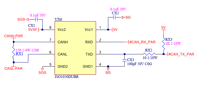

我的客户使用 ISO1050作为 CAN 收发器、他们的通信良好、但在 CANH 和 CANL 之间发生一些意外的电压过冲、如下所示。 电压为1V/div、通信速度为500K。
希望您能给我们一些建议。

    您能否确认共享的波形是 CANH、CANL 还是两者之间的差值(VOD)?
    您能否确认 CAN 总线上连接的其他 CAN 器件是什么?
    它是在 CAN 总线两端的 ISO1050吗?
    不同器件的主要输出电压可能是不同的电平。 在上面的波形中、一个电压电平的所有脉冲可能从一个方向上的器件进入、而另一个电压电平较高的脉冲可能从另一个方向上的器件进入。 如果不知道正在通信的器件和正在传输的数据方向、我无法肯定地说这一点。 请务必分享上述要求的信息、我们将能够提供更好的评论。 分享数据后、我们的一名团队成员将回复您。 谢谢。

    请您分享上述请求信息吗? 您能否确认您所指的过冲是否仅发生在最后一个位上、或者是否发生在流中的任何位上?
    此外、请务必分享与应用、CAN 节点数量、使用的器件以及您认为重要的任何其他内容相关的更多详细信息。 谢谢。

    您好、 Koteshwar Rao、
    共享波形是两者之间的差异。
    它们都是 ISO1050、最大注释数为4。
    当然。
    它发生在每个帧的末尾、而不是在何处发生。

    我注意到、"正常"上升沿具有一点过冲、而最后一个上升沿看起来是四舍五入的、就像电压被动上拉一样。 您可以放大这些边线吗?
    您能否显示各个 CANH/CANL 电压? 两者都受影响、还是仅影响其中一个?
    隔离器在电气级别工作、不知道框架。 因此、我怀疑最后一位由多个发送器驱动。 您能否显示全部四个 TXD 信号?

    在我与团队中的其他人进行互动时、我了解到在每个帧结束时、在适当的 CAN 实施中、将有一个主要的确认位(ACK)由所有节点驱动、传输帧的节点除外。 当多个节点驱动总线显性状态时、总线上的电压预计会高于仅一个节点驱动总线的电压。 这就是为什么您在 CAN 总线上看到的摆幅仅高于每帧末尾的正常电压的原因。
    因此、这是正常现象、不能视为问题。 如果您或客户有任何疑问、请告诉我、谢谢。
