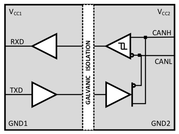

我想问 TX 和 RX 是如何在内部工作的、RX 的失败或断开是否会影响 TX 正常波形?
乔治
    尊敬的乔治:
    数据表中的功能图(如下所示)准确描述了器件的情况。 TXD 和 RXD 可独立工作、不使用一个不会影响另一个。 由于 TXD 和 RXD 通道在 CAN 总线侧连接在一起、因此在 TXD 上传输的任何内容也会出现在 RXD 上。 如果 RXD 未被监控或断开、则 TXD 仍将工作、反之亦然。
