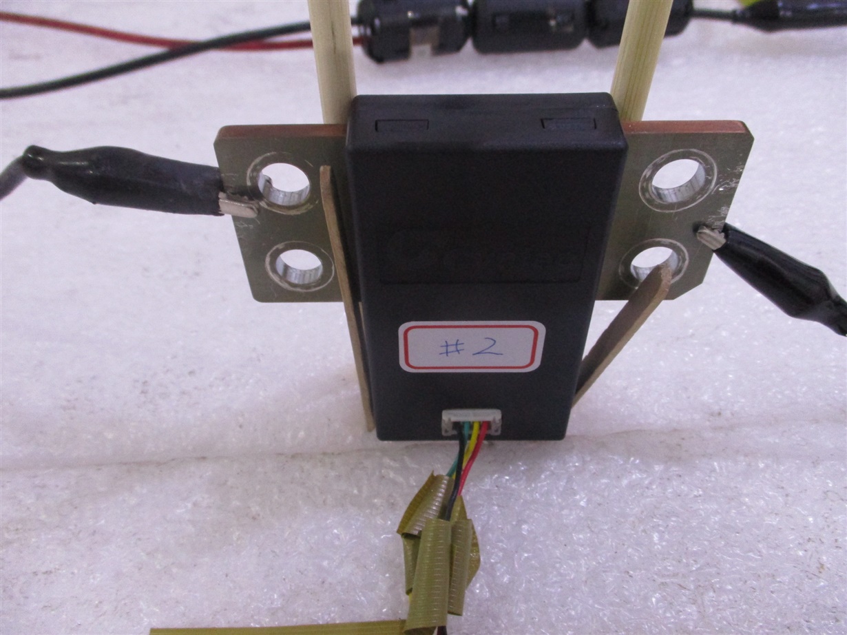

我的客户对他的系统进行了 ISO11452-2测试、发现 CAN 收发器 ISO1042-Q1将停止工作、然后系统必须重置 CAN 收发器才能使器件正常工作。 测试条件低于
ISO11452-2消声室:
1–2GHz (CW/PM、70V/m)
-         CAN 收发器将仅在 Z 方向(DUT 表面天线的顶部)停止工作。 X 和 Y 方向工作良好。
-      当客户将收发器更改为其他供应商时、DUT 运行良好。
是否有任何建议可帮助客户通过 EMC 测试?

    正如我们通过电子邮件讨论的那样、请客户在器件上(GND1和 GND2之间)尽可能靠近引脚使用一个值介于100pF 和1nF 之间的 Y 电容。 这应使 ISO1042-Q1符合 ISO 11452-2标准、达到70V/m。 谢谢。
