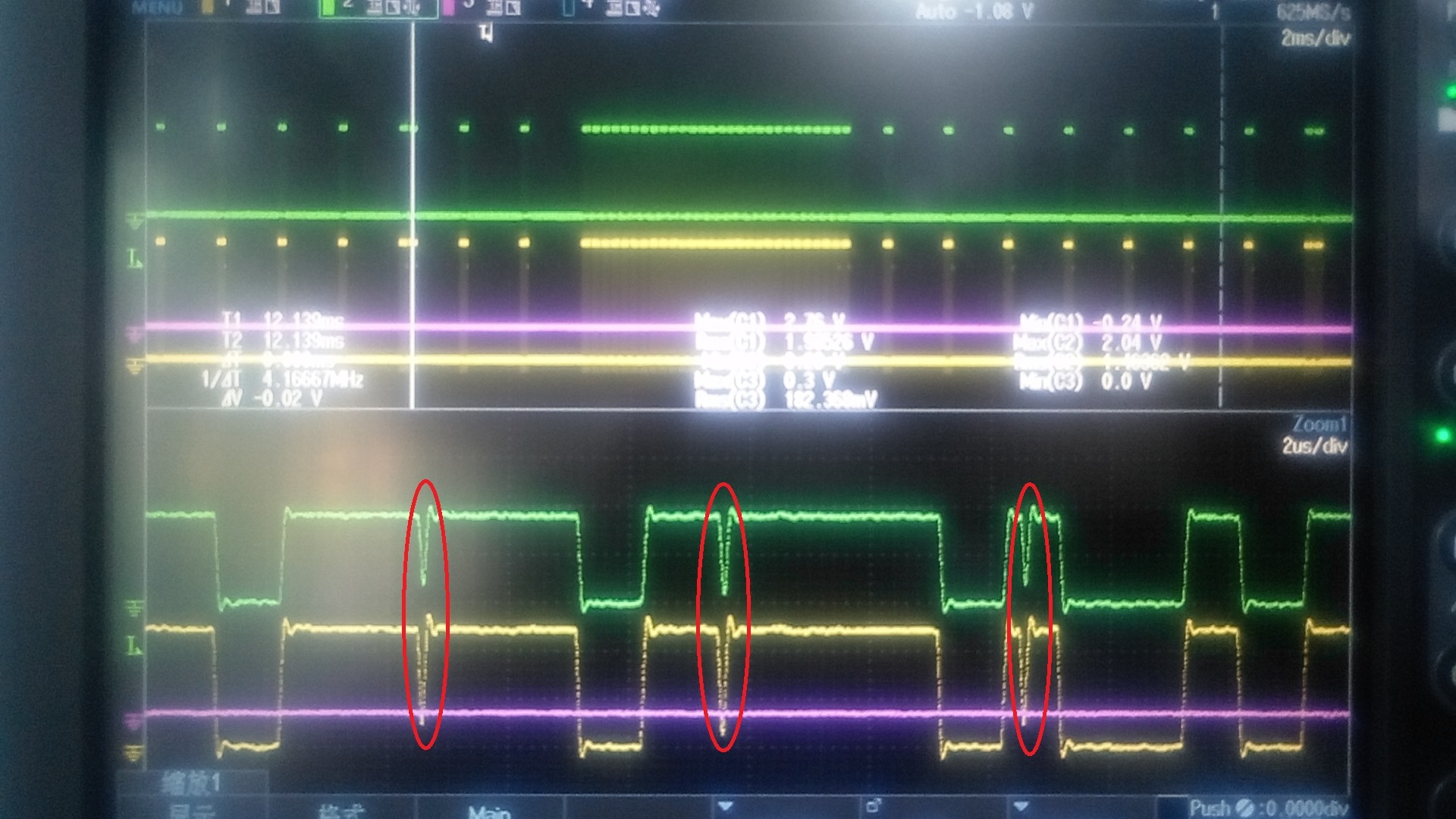

我的客户使用 ISO1050、原理图如下所示:
它们将两个板连接在一起、以测试通信并发现通信不能正常工作。
因此、我们 使用差分探头监测两个电路板上的 CANH-CANL 信号、并观察到红色圆圈中将出现非常短的低电平脉冲。 电源电压稳定。 我们想知道如何找到产生此类脉冲的原因?
    我们测量了 CANH 和 CANL、波形如下:
    是否有任何方法可以滤除电压骤降?
    Howard、
    客户是否能够在同一范围内获取 TX、RX、CANH 和 CANL 的波形? CAN 总线上有多少个器件? 尖峰看起来均匀间隔、这似乎表明 CAN 总线上的某些东西可能会导致这种情况。
    尊敬的、
    卢卡斯
    卢卡斯
    我们在 CANH 到 GND 和 CANL 到 GND 之间添加了一些电容器。 问题得到了解决。
