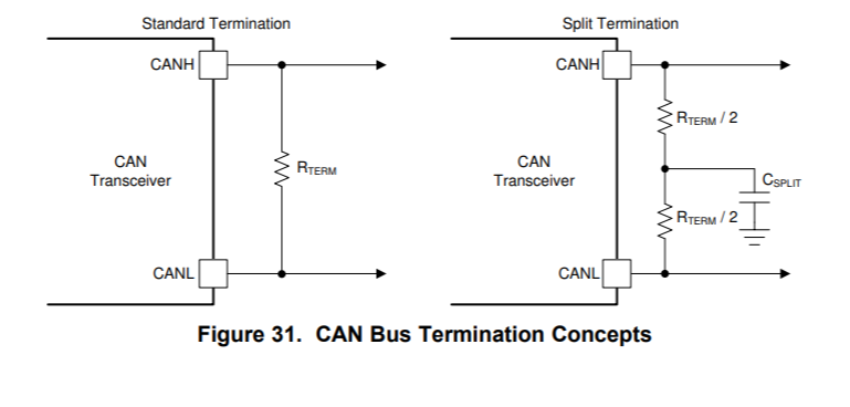

客户的产品中使用了 ISO1050。 产品生产3个月后。 有多个设备损坏。
CANL 或 CANL 上所有损坏的 IC 均已损坏。 您能给我们几个关于此案例的建议吗?谢谢。

    很抱歉客户遇到问题。 照片中的 ISO1050器件似乎显示了总线侧的损坏。 什么是终端设备? 此设备中是否会出现非常高的能量瞬变?
    为了保护 ISO1050、PESD2CAN TVS 二极管不正确。 请让客户阅读下面链接的文档、了解如何正确保护 ISO1050。
    我还建议客户对端接电阻器使用分裂端接。
    此外、我们建议尽可能切换到 ISO1042。 客户可以这么做吗?
