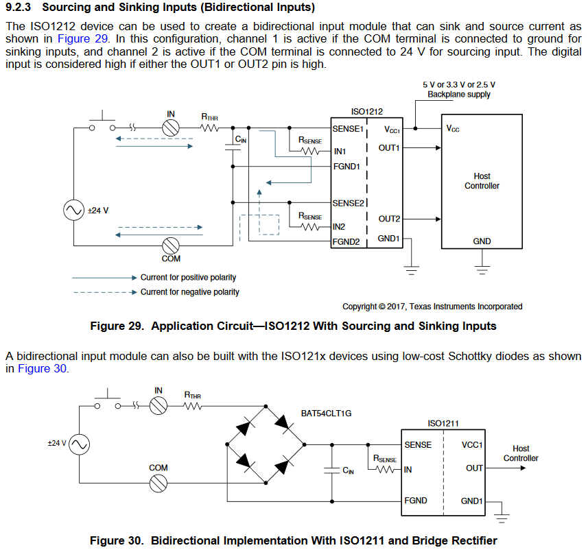

关于此器件-我了解它可以拉电流或灌电流、但它需要稍微不同的前端电路。
ISO1212能否通过单个前端电路灌电流或拉电流?

    双向前端可使用 ISO121x 数据表第9.2.3节中所述的电路之一进行配置 、如下所示:
    这些电路中的任何一个是否可接受?

    我们将对每个输入使用图30中的电路。 我们只有3个引脚输入连接器:2个输入信号和 A
    共模电压。 因此,由于引脚数限制,我无法使两个输入双向。
    因此、可以说两个输入都需要拉电流或灌电流吗?

    如果您按照图30设置 ISO121x、则器件的输入将灌入电流、因为这是二极管导致的唯一方向电流。 不过、我不确定这是否能解答您的问题。 您能否提供一个图或图表来更好地说明您要问的问题?

    我们有两个具有以下引脚分配的通道输入:IN1、IN2、COM。 总共有3个引脚。
    我只想确认我无法将2个通道配置为双向通道,因为我只有这样做

    您的假设是正确的。 单个公共项可以防止这种情况发生。 也就是说、ISO1212的两个输入都将灌入电流。
