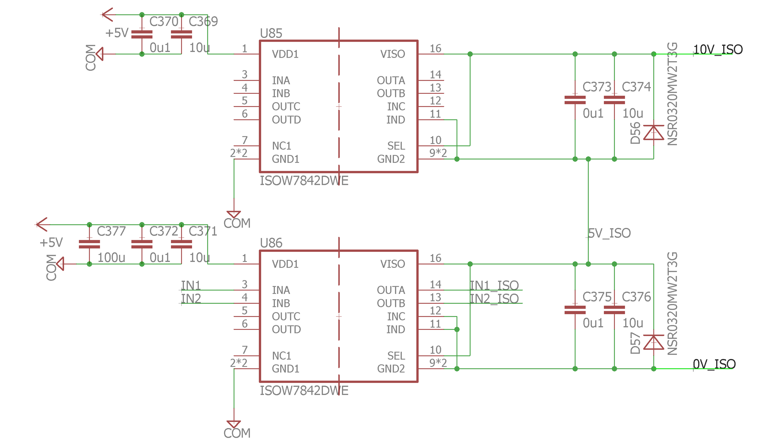

如果我想串联连接多个 ISOW784x 转换器的输出、那么在每个转换器的输出端(阴极至 VISO、阳极至 GND2)放置一个 schottkey 二极管是否足够了? 其理念是提供旁路以防止反向电压、并在其中一个串联转换器先于另一个串联转换器启动时提供负载电流路径。 或者是否需要其他/额外的预防措施?
Andrew
    其他详细信息:ISOW784x 的输入全部并联、并且都是相同的器件型号(本例中为 ISOW7842)。

    我需要并联输入(VCC)、串联输出(VISO)来实现更高的输出电压。
    Andrew
    编辑:添加了示例原理图。
    尊敬的 Andrew:
    感谢您的快速澄清和分享原理图以了解您的用例。
    是的、这种将输出串联的方法不应成为问题。 我不记得我们曾经测试过这种方法、但我不希望出现任何问题。
    测试此配置后、请分享我们的结果和您的观察结果。 谢谢。

    我们最初未在输出端包含 schottkey 二极管、并且出现了很多故障。 尽管我们不确定原因、但在这种配置中、我们仍然偶尔出现故障。 故障模式通常是、从 VISO 到 GND2的输出使用万用表(芯片未通电)读数约为1-3欧姆、通电时输出约为0.1 - 0.3V、并且比相邻器件(相同器件型号)的温度高10C-15C。

    我用了几个功能集的波形、但在上周更换了两个之前、我不想这么做。 功能集没有什么异常。上部隔离器比下部隔离器有一些额外的负载(大约4mA 负载+一个额外的10uF 去耦(仅在上部隔离器上)、并且整个串联组合中有大约8mA 负载和40uF 去耦。 下面的波形对于我测量的两个不同(功能)组是一致的。
    对于故障芯片、我通常观察到它们的温度比邻居高10-15°C。 当我断开电源时、它们在 VISO 和 GND2之间测量大约1到3欧姆(即输出短路)、并且在通电时、VISO-GND2的读数将为0.1-0.3V (使用万用表)。 当我移除芯片时、电路板上的 VISO-GND2测量高阻抗(PCB 上没有短路)、而芯片在 VISO-GND2上测量1至3欧姆。
    在之前的一种情况下(没有 schottkey 二极管)、我确实在示波器上测量了它、VISO 输出尝试启动、但反复启动并超过数据表 OVT 阈值并关闭(但万用表读数仅为0.3V 左右)。 不过、我没有这些波形。

    您描述的问题似乎与 ISOW 器件的串联连接无关。 这可能是由于不符合 ISOW 数据表第11节中所述的输入和输出电容要求。 您提到了其中一个 ISOW 输出上高达40µF μ F 的额外负载电容、如果输出电容增加、我建议也增加输入电容。
    必须使输入电容器至少比输出电容器高100µF μ F、以便器件在掉电和上电条件下保持稳定。 一旦对其进行了处理、我相信您看到的问题不应该出现。
